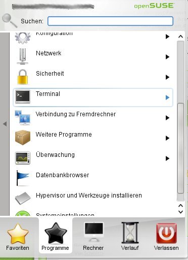

  • Du startest YaST, gehst auf Software installieren oder löschen und wartest, bis die Fehlermeldung erscheint, dann gehst du in das besagte Menü und klickst auf "Konsole" (blaues Rechteck im Screenshot) und gibst
    kill 4667
    ein gefolgt von einem Druck ENTER. Die 4667 ist eventuell durch die in der Fehlermeldung gegebene PID ("durch die Anwendung mit dem PID xyz" => xyz wäre hier die PID) zu ersetzen. Wenn du das gemacht hast, dann klicke im Dialogfenster der Fehlermeldung auf "Wiederholen". Dann müsste es funktionieren.
  • Hi curls
    Im Kick-Off Menü findest du die Shell,Konsole oder Terminal (kein Scherz,alle Begriffe für eine Sache sind richtig :) )
    unter Programme --> System --> Terminal.
    Außerdem musst du den kill Befehl mit root Rechten abgeben.
    Gebe dazu in der Shell (so nenne ich das Teil am liebsten ;) ) folgendes ein:
    su
    und drück Enter.Danach musst du dein root Passwort eingeben welches nicht angezeigt wird.
    Also keine Sorge deine Tastatur hat nicht ihren Geist aufgegeben.
    Jetzt wieder Enter drücken und dem Promt ist ein # hinten angestellt woran du erkennst das du als root "Unterwegs" bist.
    Jetzt kannst du den kill Befehl absetzen :smilie_pc_153:

    Den Befehl gibst du Dort ein:
    K-Menü->Programme->System->Terminal->Terminal
    Falls es aufgrund fehlender Berechtigungen immer noch nicht geht ein sudo davor setzen.
