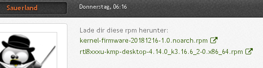

1. Ist auch das Paket kernel-firmware aus kernel:stable installiert?
2. Hänge doch einfach die Datei als Dateianhang hier an 1 Beitrag an......
3. deinstalliere den Kernel wieder und installiere den Kernel der openSUSE 13.2...... -
Du kannst solche langen Ausgaben i.d.R. als Dateianhang hier posten.
Im Editor einfach mal die drei Tabs direkt über dem Absenden Button ausprobieren.Dein D-Link Adapter ist nicht direkt auf den einschlägigen Linux-USB Seiten zu finden.
Da wäre es gut zu wissen, welcher Chip dadrin wirklich am Start ist.
Mag sein, dass ein lsusb -d 2001:3319 -v das erzählt. Versuche es mal.Könnte sein, dass du mit dem Teil Pech hast.
@Sauerland Yast zeigt mir folgendes an:
Kernel-default 4.19.10-1.1.g9284d89 aus obs://build.opensuse.org/Kernel
kernel-firmware 20181216-1.0
