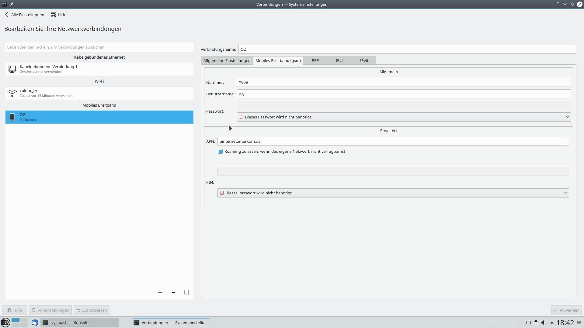

Alles anzeigenivy@linux-207d:~> ip address 1: lo: <LOOPBACK,UP,LOWER_UP> mtu 65536 qdisc noqueue state UNKNOWN group default qlen 1000 link/loopback 00:00:00:00:00:00 brd 00:00:00:00:00:00 inet 127.0.0.1/8 scope host lo valid_lft forever preferred_lft forever inet6 ::1/128 scope host valid_lft forever preferred_lft forever 2: eth0: <NO-CARRIER,BROADCAST,MULTICAST,UP> mtu 1500 qdisc pfifo_fast state DOWN group default qlen 1000 link/ether 54:ee:75:6b:f7:de brd ff:ff:ff:ff:ff:ff 3: wlan0: <BROADCAST,MULTICAST> mtu 1500 qdisc mq state DOWN group default qlen 1000 link/ether e6:7b:9c:4d:dd:08 brd ff:ff:ff:ff:ff:ff 7: wwan0: <BROADCAST,MULTICAST,NOARP,UP,LOWER_UP> mtu 1500 qdisc pfifo_fast state UNKNOWN group default qlen 1000 link/ether b6:93:7d:01:ae:c9 brd ff:ff:ff:ff:ff:ff inet 10.33.174.89/29 brd 10.33.174.95 scope global noprefixroute wwan0 valid_lft forever preferred_lft foreverIm Angebot hätten wir beim Login ins System dann auch noch die Abfrage, siehe Screenshot. Hab ich aber bestätigt, also sollte eigentlich der Netzwerkzugriff für alle erlaubt sein.
Hast du irgendwo einen Proxy eingestellt?
Systemeinstellungen---Netzwerk----Einstellungen---Proxy? -
Nein, kein Proxy aktiviert.
