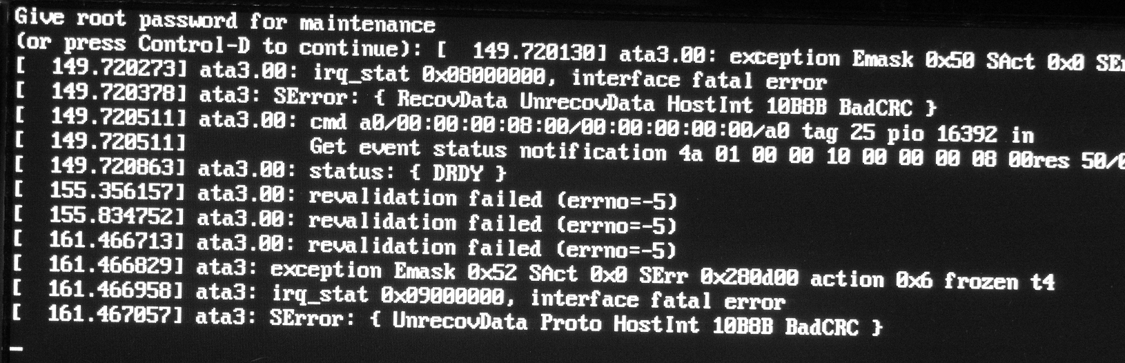

    Hallo liebe Helfer,
    System:
    PC mit 4 HDDs unter Windows 8.1 bekam auf einem 750GB HDD Linux installiert.
    Vorgeschichte:
    Nachdem mein Desktop mittlerweile fast alles hat, was gebraucht wird, wollte ich eine Datensicherung für mein home-Verzeichnis einrichten. Bin dazu auf rear und borg verfallen. Da dies aber nicht mit NTFS funktioniert, sollte auf ext3 umgestellt werden. Da das nicht direkt geht, war die Idee, das OS auf einen USB zu transportieren, dann die HDD richtig zu formatieren und dann das OS wieder auf die Platte zu bringen.
    Was ich gemacht hab:
    Deshalb hatte ich mit Yast Partionierer den Stick auf ext3 formatiert. Das ging superschnell und Dolphin hat ihn dann gleich geöffnet. Hatte also funktioniert.
    Da ich noch weitere Daten sichern wollte, hab ich den PC ausgeschaltet, um eine weitere HDD hinzufügen zu können, auf der die Daten waren.
    Später konnte Leap nicht mehr booten.
    Hab jetzt im Dual-Boot-Grub Bootloader eines Snapshots gewählt, um starten zu können.
    Allerdings ist der Snapshot bereits eine Woche alt. Am liebsten hätte ich einen Snapshot von vorgestern, zu dem ich zurückrollen kann - ist aber keiner da.
    Fehlen Snapshots oder ist das normal?
    Wie macht man das System wieder normal bootfähig?
    Vielen Dank schonmal für jeden Tipp
    P.S. Hab natürlich schon ein paar Stunden dazu gelesen und Platte und USB an- und abgeklemmt und erfolglos getestet.
