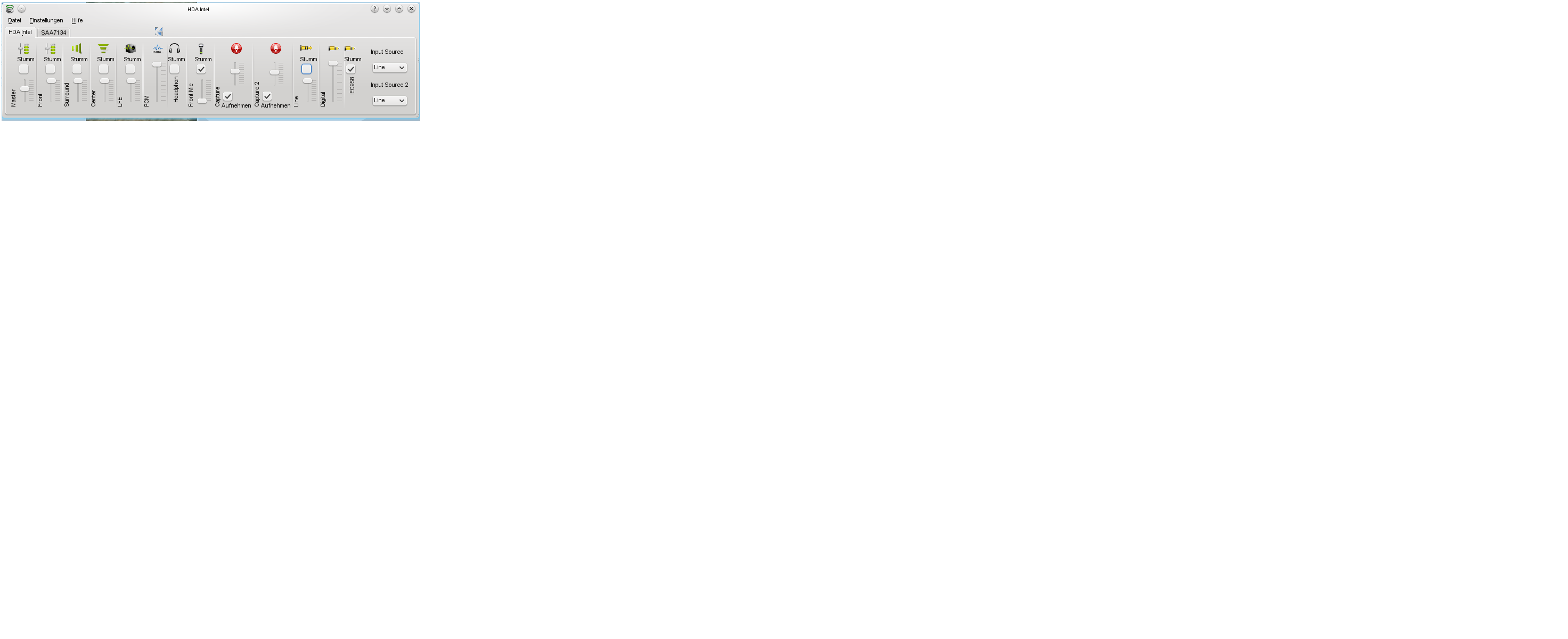

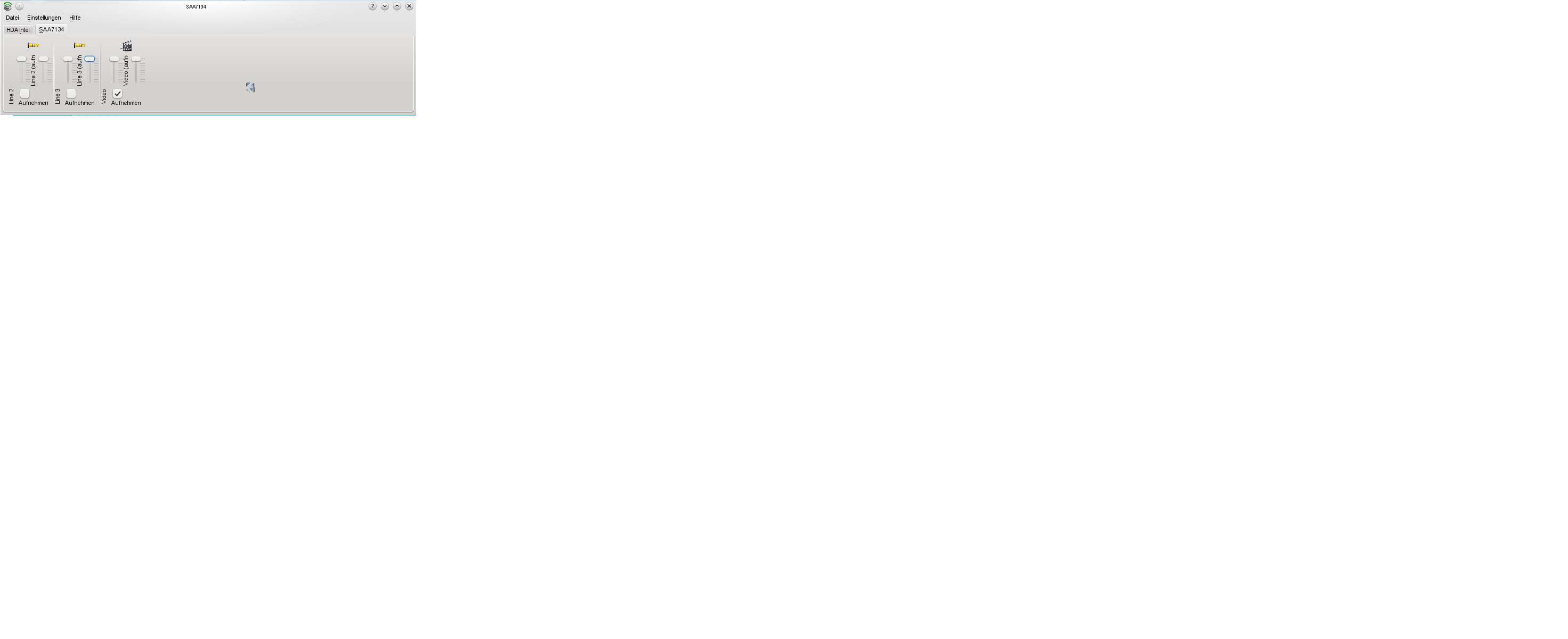

Der befehl hat leider nichts gebracht und mit den kmix einstellungen hab ich schon sher viel rummgespielt ohne erfolg. ich hab mal bilder von den einstellungen gemacht. vieleicht hab ich ja nur irgendwo nen haken nich gesetzt oder irgend sowas. naja und ich glaub bei der software hab ich soweit auch alles durch meine ich.
