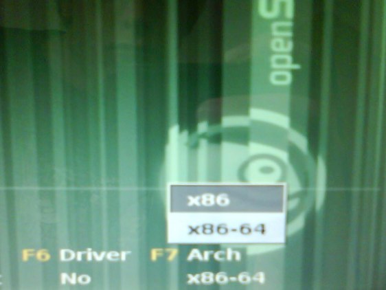

    das stimmt zwar, allerdings soll die DVD aus der Box-Version automatisch die Architektur erkennen (siehe hier), d.h. es läuft was bei dieser automatischen Erkennung falsch.
    newtux:
    Versuchmal wie hier beschrieben mit F7 auf 32bit umzustellen.
    Hallo tux93,
    leider habe ich die F7 Option nicht zur Verfügung.
    Trotzdem mein Dank an Euch alle!!
