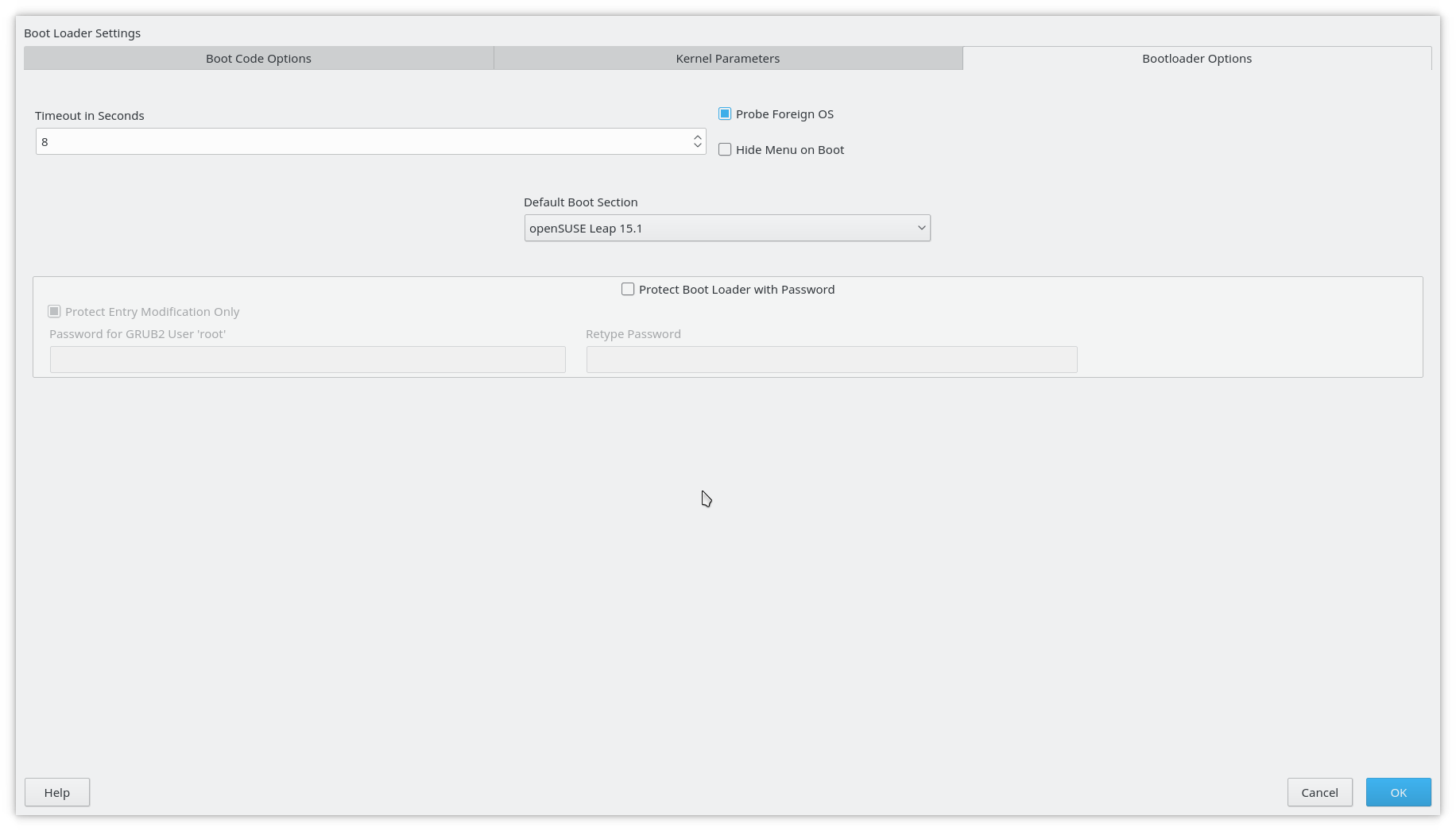

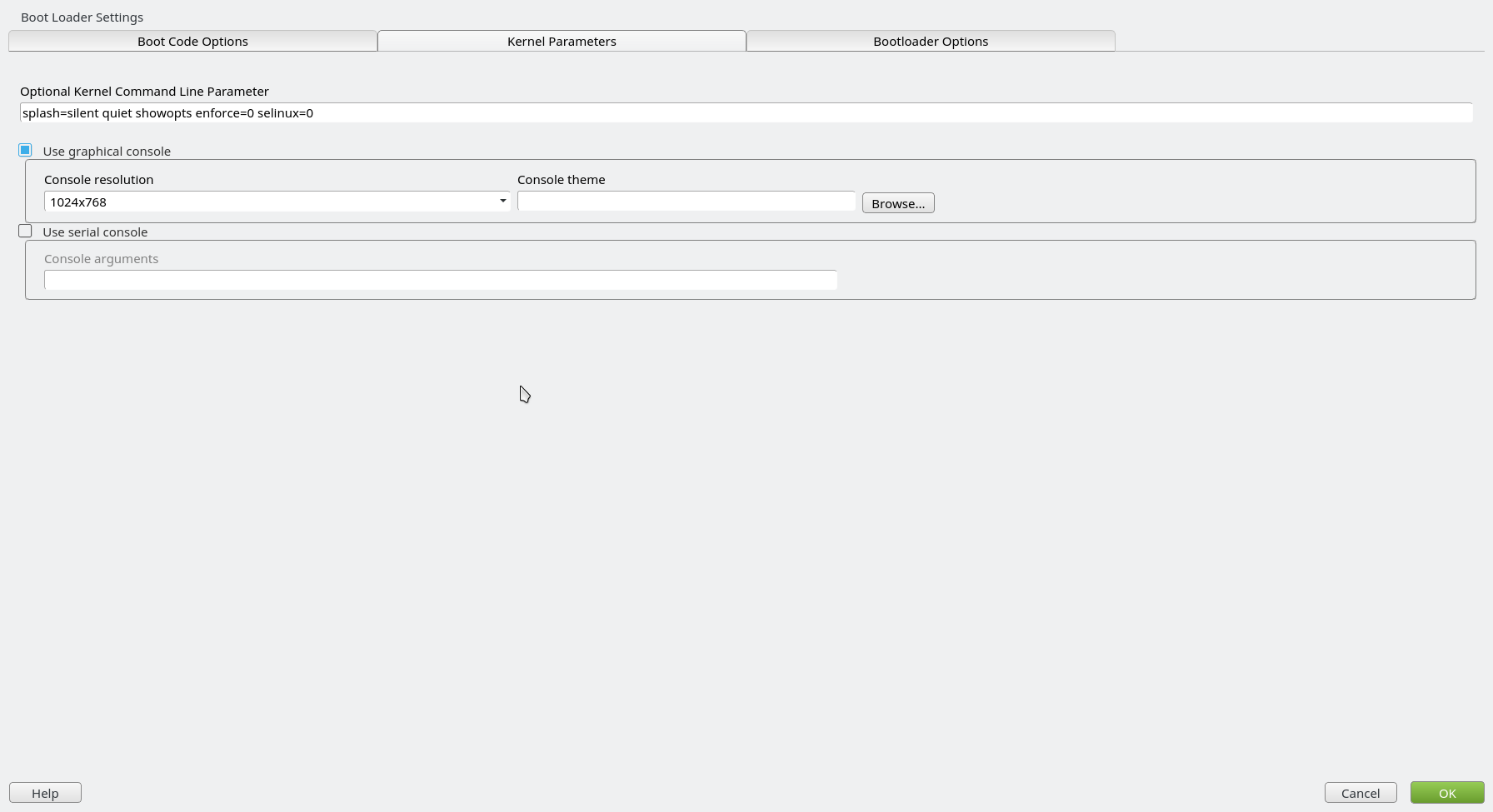

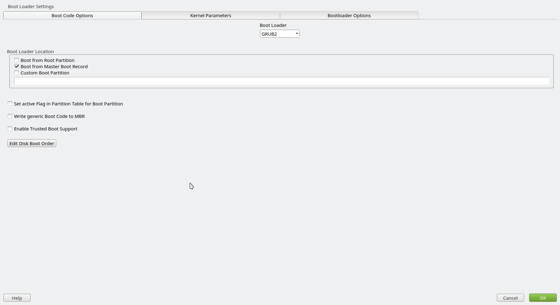

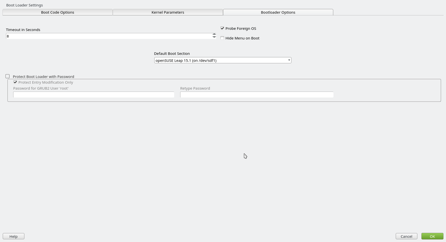

    Die relevanten Yast Einstellungen waren in der Tat unterschiedlich.
    Der Bootloader wird in den MBR geschrieben. Beide Installationen befinden sich auf der selben Disk, aber unterschiedlichen Partitionen:
    42.2: /dev/sdf3
    15.1: /dev/sdf1
    Nachdem ich die Setting bei 15.1 angepasst habe (siehe Screenshot), sind beide System identisch und 15.1 bootet in der Tat nach einem Update!

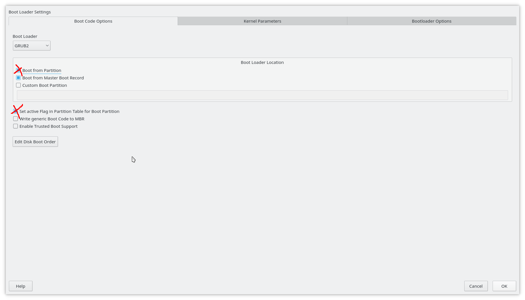

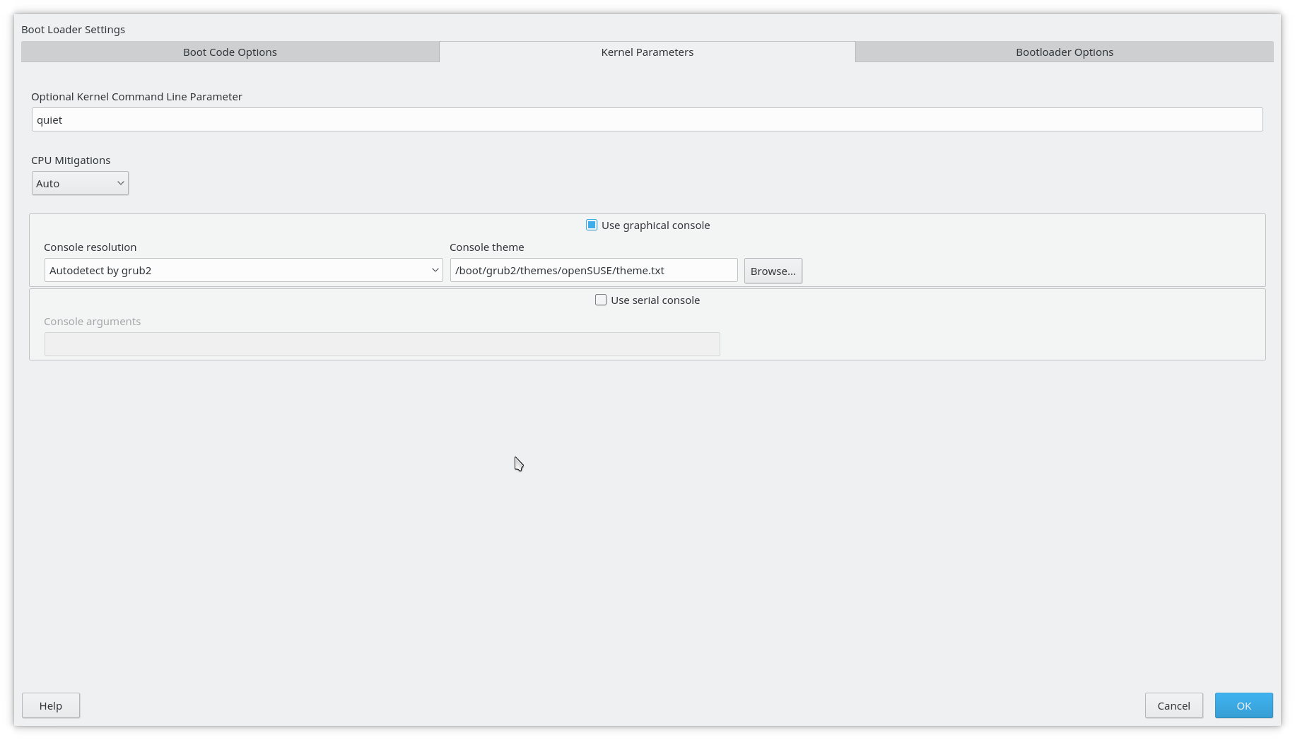

    Ich bin ehrlich gesagt nicht 100% sicher, aber als ich die Bootloader settings zwischen meiner alten 42.2 distro und der neuen 15.1 verglichen habe (siehe Screenshots im letzten Beitrag) ist mir aufgefallen, dass ich beim neuen folgende zwei Optionen zusaetzlich ausgewahlt hatte:
    - Boot from partition
    - Set active flag in partition table for boot partition
    Ich habe beide deselektiert und am Ende nur noch "boot from master boot record" ausgewaehlt, genau wie bei meiner 42.2 installation. Damit hat's dann geklappt.
