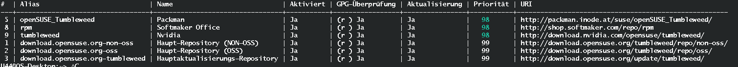

    Diese Repos sind aktiv:

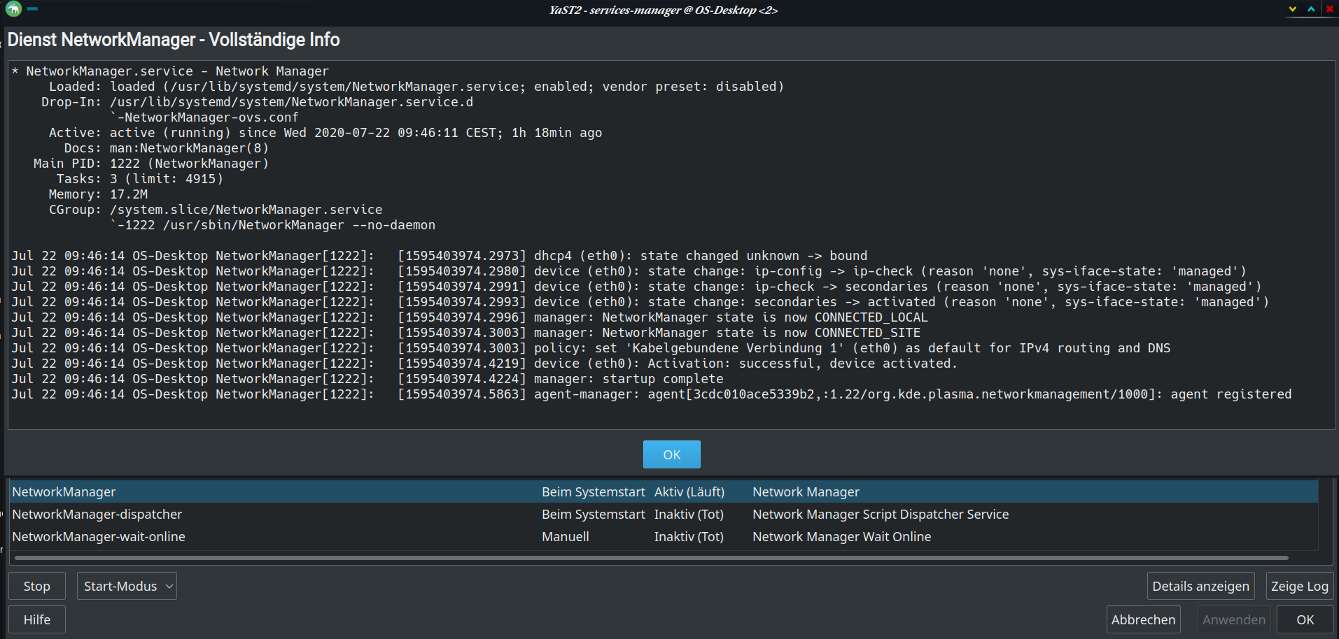

    Wie wird das Netzwerk gestartet?
    Netzwerkmanager mit Wlan?
    Dann kann es sein, das das Netzwerk beim Start der automatischen Suche noch gar nicht gestartet ist?

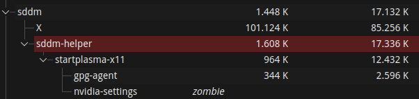

    - und ich sehe jetzt, dass nvidia-settings in diesem Kontext aufgerufen wird: es endet stets als zombie
    Ich vermute daher, dass es mit der neueren Version des Plasma oder QT zusammen hängen könnte.

    - und dass dabei auch die nvidia-settings zum Zombie werden:
    Da scheint mir mehr Unheil drin zustecken, als mir lieb sein kann.

  • Hast du denn im Netzwerkmanager den Start des Netzwerkes auf Systemstart umgestellt?

  • Ich habe dort selbst bewusst noch nie etwas eingestellt, bis Leap 15.1 hatte ich auch keinen Grund, es funktionierte einfach.
    Aktuell sieht es dort so aus:
