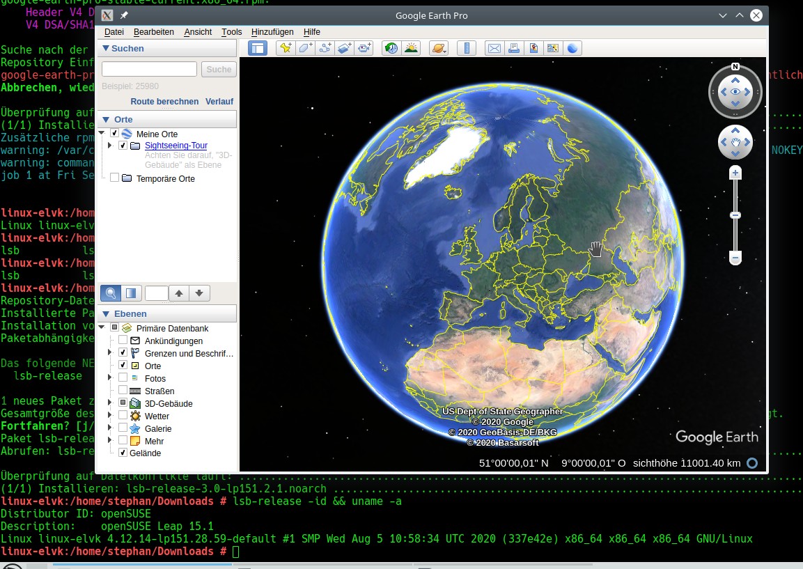

  • Nur mal so als Info:
    Gerade in ner VM installiert:
    Man beachte unten die letzte Ausgabe der Konsole.......
    Er sucht zwar falsch, aber da gab es eine Hack:
    env LC_NUMERIC=en_US.UTF8 /opt/google/earth/pro/google-earth-pro %f
    Siehe Beitrag # 9 und #10, kann man in der .desktop-Datei ändern.

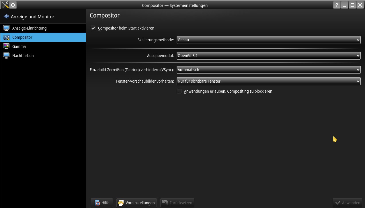

  • Unter Tumbleweed funktioniert Google-Earth auch, auch mit inzwischen von XRender auf OpenGL 3.1 umgestellten Compositor.
