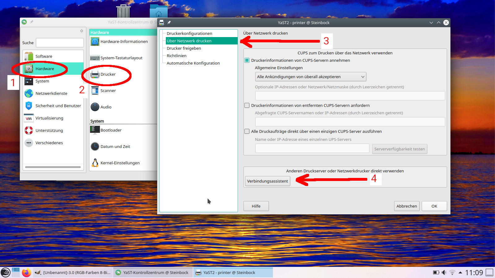

  • ALso ich habe hier einen alten Beitrag von unserem Kollege Sauerland gefunden und habe paar Bilder dazu gemacht.
    Zuerst die Firewall ausschalten. Keine Angst, es ist nur die Leap 15.2 Firewall, die am Router ist wichtiger.
    # systemctl stop firewalld.service
    Jetzt noch überprüfen ob die wirklich deaktiviert ist, dazu
    # firewall-cmd --state
    ausführen und zeigen. Alle Befehle(Kommandos) kannst hier nachlesen. An dieser Stelle DANKE an sterun der sich die Arbeit gemacht hat: firewalld-Basics in der Konsole
    Hier der Reihe nach:
    1. Drucker von USB Kabel trennen !!
    2. Yast --Hardware-- Drucker. Dann in der linken Spalte "Über Netzwerk drucken" anklicken, dann in der rechten Spalte auf Button Verbindungsassistenten
    2a. Im Nächste Beitrag ist noch Bilddatei dazu.
    Weiter mit Bild hier unten
    3. https://paste.opensuse.org/40295736
    Ich drücke die Daumen :)
    4 Mal editiert, zuletzt von Heinz-Peter ()

  • Hier unten noch zu Punkt 2 eine Bilddatei.
