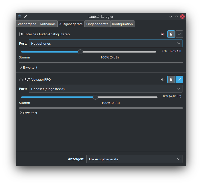

    Gleicher BT-Dongel, gleiche Maschine. Die Kubuntu-Installation kann ich noch starten. pacmd list-cards zeigt folgendes:
    Das Headset kann ich verbinden und das Mikrophon ist benutztbar.

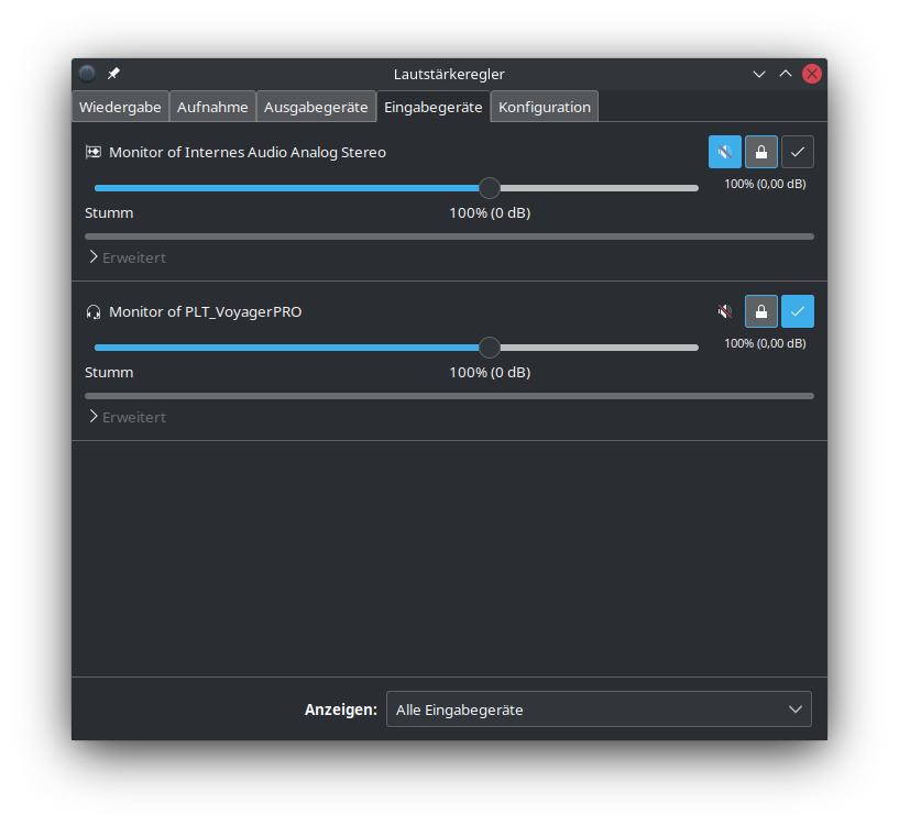

    Mit Tumbleweed ergibt es
    Ich kann das Headset zwar verbinden aber nur als Ausgang, das Mikrophon aber wird nicht erkannt.

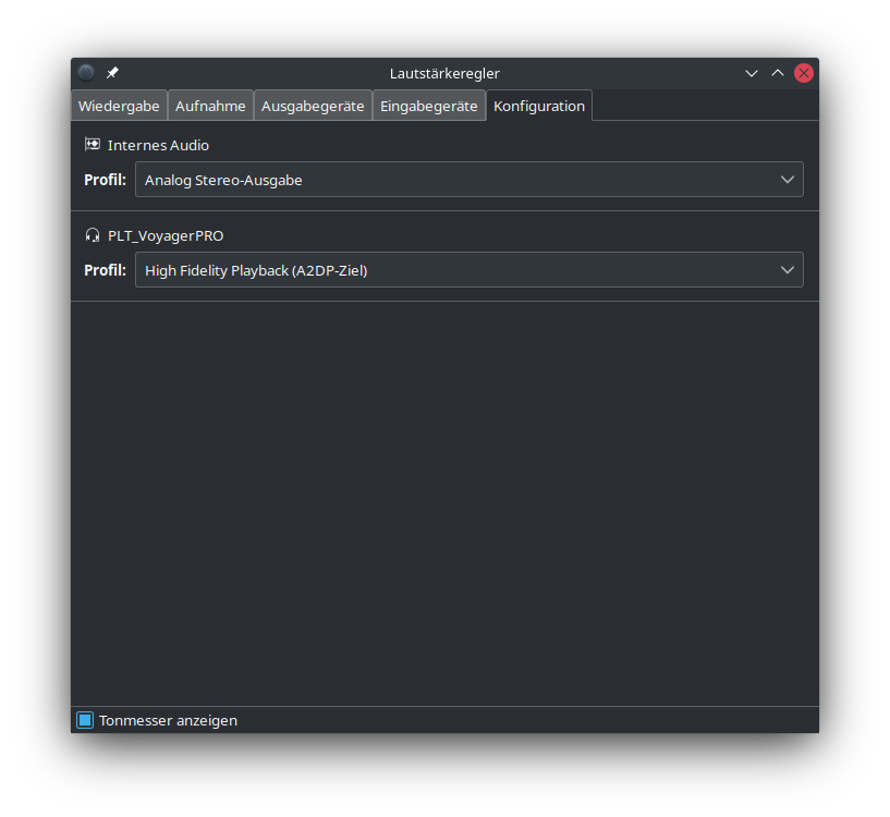

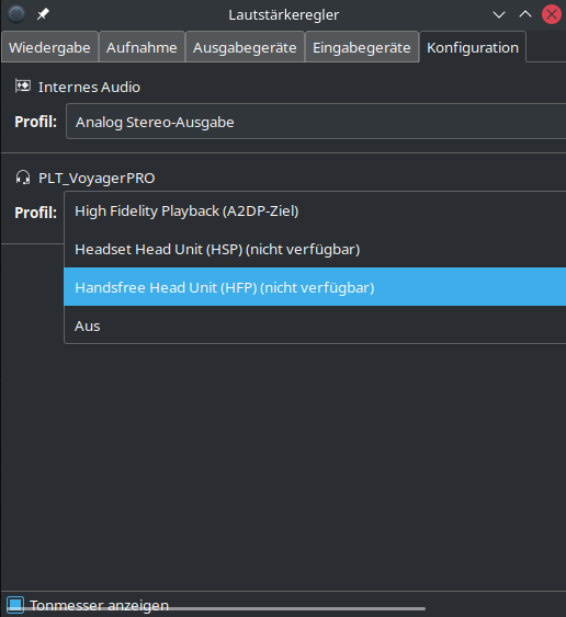

  • Guten Morgen und danke für die Links.
    Was die Regelung mit pulseaudio betrifft, komme ich soweit klar. Unter "Konfiguration" sind genau die Profile vorhanden wie auch die Ausgabe von pacmd zeigt.
    headset_head_unit: Headset Head Unit (HSP) (priority 30, available: no)
    a2dp_sink: High Fidelity Playback (A2DP-Ziel) (priority 40, available: yes)
    handsfree_head_unit: Handsfree Head Unit (HFP) (priority 30, available: no)
    off: Aus (priority 0, available: yes)
    Die beiden Einträge "HSP" und "HFP" eben mit dem Zusatz "(nicht verfügabar)" Leider konnte ich das aufgeklappte pulldown nicht auf den screenshot bringen … warum auch immer "Druck" überhaupt nicht reagiert hat wenn es aufgeklappt ist.

  • Danke für den Tipp, jetzt habe ich erst entdeckt, dass das mitgelieferte spectacle ja auch eine Verzögerung anbietet. Leider wird das aufgeklappt Menü bei "aktives Fenster" dennoch nicht berücksichtigt. Bei "ganzer Bildschirm" dann schon. Der Vollständigkeit wegen hier also auch noch dieses Fenster.
  • Es gibt für mich einen offensichtlichen Unterschied bei den Profilen zwischen ubuntu und tumbleweed.
    ubuntu:
    headset_head_unit: Kopfeinheit - Freisprecheinrichtung (HSP/HFP) (priority 30, available: yes)
    Bei Ubuntu gibt es einen Eintrag "headset_head_unit" mit "HSP/HFP", wärend es unter tumbleweed davon zwei gibt.
    tumbleweed:
    Für mich ergeben sich hier folgende Fragen:
    Worin liegt der Unterschied beider Installation, also welche Software unterscheidet sich in welchem Punkt der hier verantwortlich ist? Wer erkennt die Profile und entscheidet ob diese verfügbar sind oder nicht?
    Die Bluetooth-Treiber für das USB-Dongel könnten sich möglicherweise erheblich geändert haben zwischen ubuntu 20.04 und tumbleweed, oder? Könnte es auch damit zusammenhängen? Was muss ich anstellen um rauszukriegen worin sich die Sachen unterscheiden?
