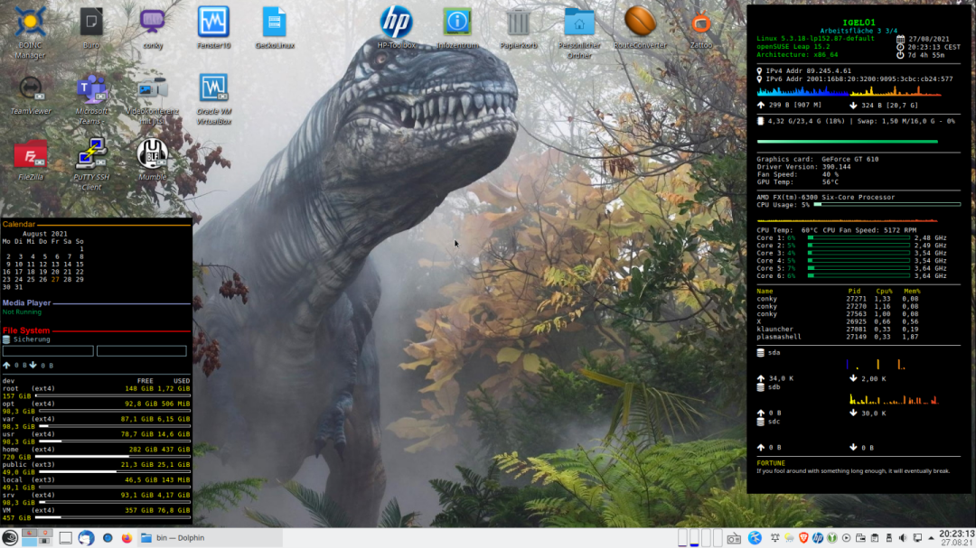

  • Diese Dateien liegen doch im Verzeichnis Desktop bzw. Schreibtisch und die *.desktop-files werden doch auf dem Bildschirm dargestellt und können hier mit Einfach-Klick ausgeführt werden.
    Ich hab noch nie , auch vor Leap 15.2, *.desktop files aus dem Dolphin heraus gestartet, sondern im vom Desktop aus.
    Übrigens sieht der Inhalt des Ordners Schreibtisch bei mir so aus:
    Die Icons, die du auf dem Desktop siehst, sind die aus dem Ordner Schreibtisch.
