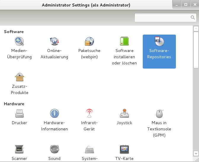

    Um mit YaST Aktualisierungen zu installieren,
    startet man YaST.
    Wechselt in den Bereich
    Software
    Und startet das Modul
    YaST Online Aktualisierungen

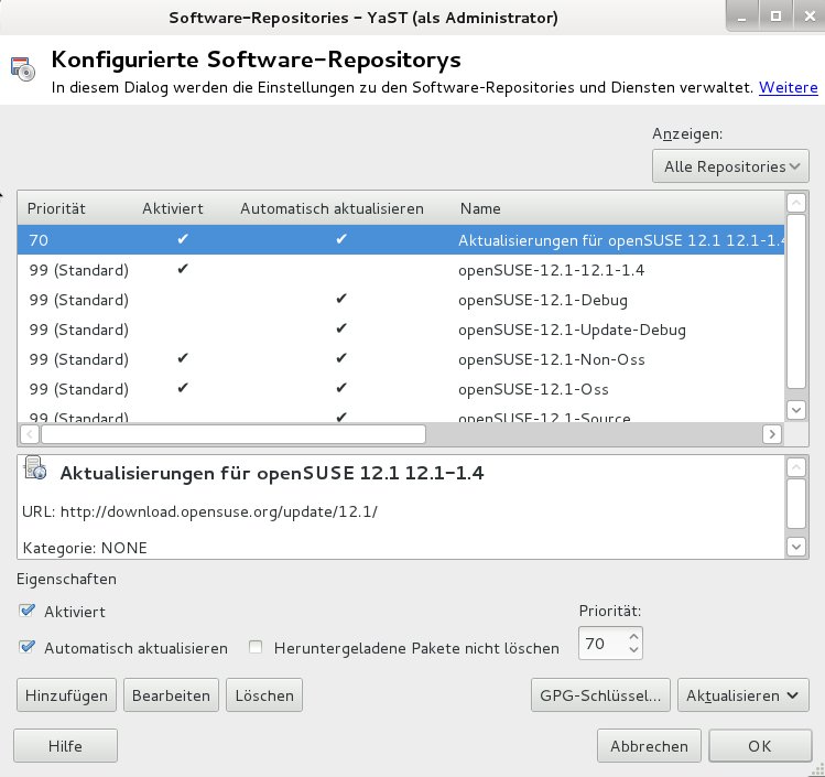

    Man kann allerdings sagen, dass sich für Einsteiger zu den Standard-Repositorys das Repository Packman lohnt.
    Bei Repositorys gilt oft das bekannte Sprichwort:
    Weniger ist mehr.
    In einem Repository liegt Software.
    Die Prioritäten legen fest, aus welchem Repository bevorzugt Software verwendet werden soll.
    Umso geringer die Priorität eines Repositorys, desto "beliebter" das Repository bei der Software-Wahl
    Bei schlecht konfigurierten Prioritäten von Repositorys, kommt leicht instabile Software auf den Rechner.
    Wer die Anleitung der Restricted Formats aus dem Beitrag zuvor 1 zu 1 abgearbeitet hat,
    hat die Prioritäten der Repos bereits so eingestellt,
    wie ich und einige andere User es schätzen.
    Um die Priorität eines anderen Repo anzupassen,
    sollte man den Beitrag zuvor durchlesen.
    Das anpassen der Priorität des Packman-Repos lässt sich 1 zu 1 auf andere Repos übertragen.
    Ich persönlich passe alle Prioritäten meiner Repositorys folgend an:
    Aktualisierungen : 70
    Packman Repository : 20
    Andere Vorkonfigurierte Repos : 99

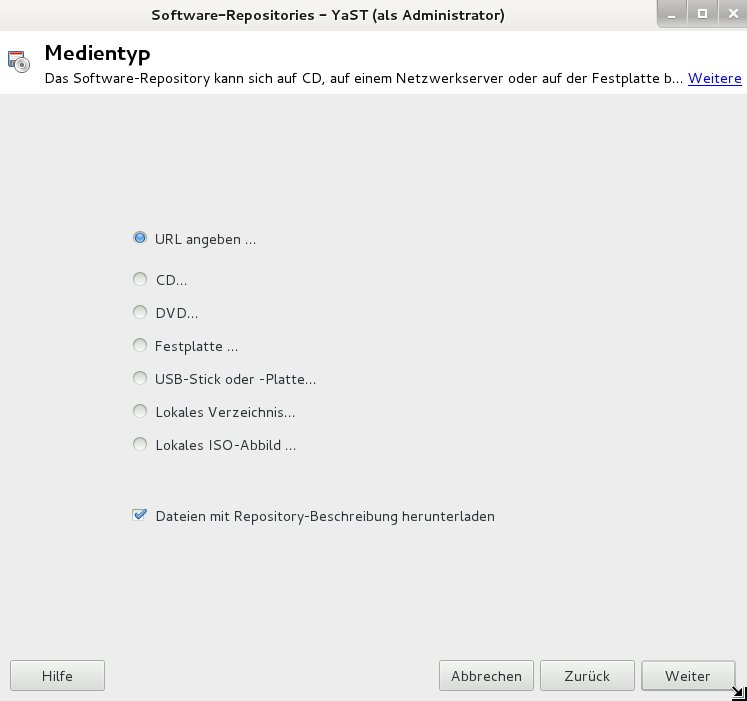

    Natürlich kann man die Adresse für das Repository auch einfach durch YaST2 hinzufügen.
    Dazu ruft man einfach folgendes auf:
    YaST - Software Repositories - Hinzufügen - URL angeben
