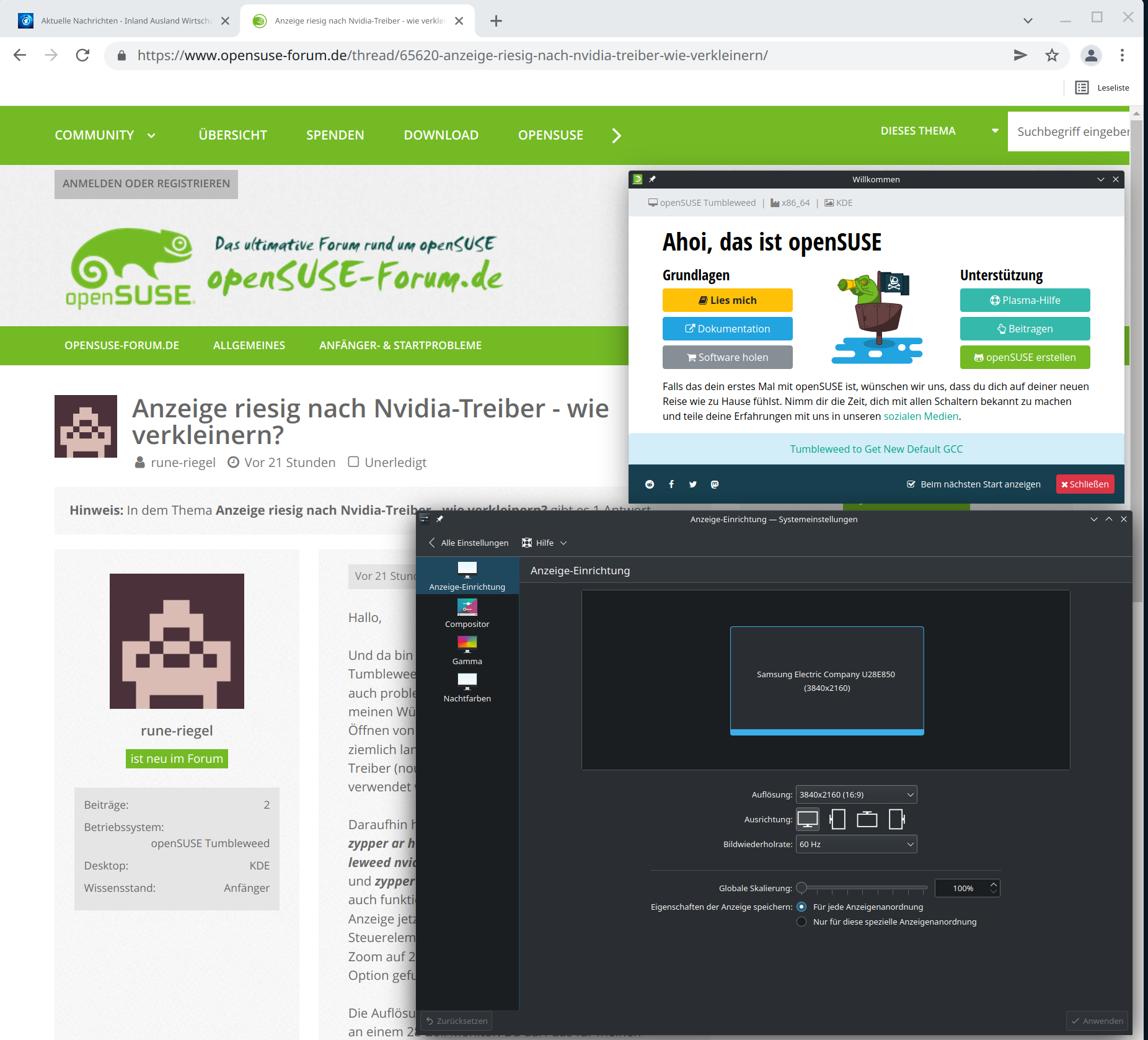

  • Was steht denn unter Systemeinstellungen - Anzeige und Monitor?
    Danke für die schnelle Rückmeldung. Hier ist die Auflösung richtig angegeben, die Globale Skalierung steht auf 100% - kleiner geht ja nicht:
    im Screenshot ist auch das Forum zu sehen - Skalierung in Ungoogled Chromium auf Standard, also 100%. Im Firefox sieht es genau so aus.
    Ich habe die Systemschriftarten auf Größe 6 gestellt, damit komme ich in den anderen Fenstern wenigstens einigermaßen hin...
  • Erledigt: Bei den Schrifteinstellungen war die der DPI-Wert verstellt. Die Standardeinstellungen wirken Wunder ;)
