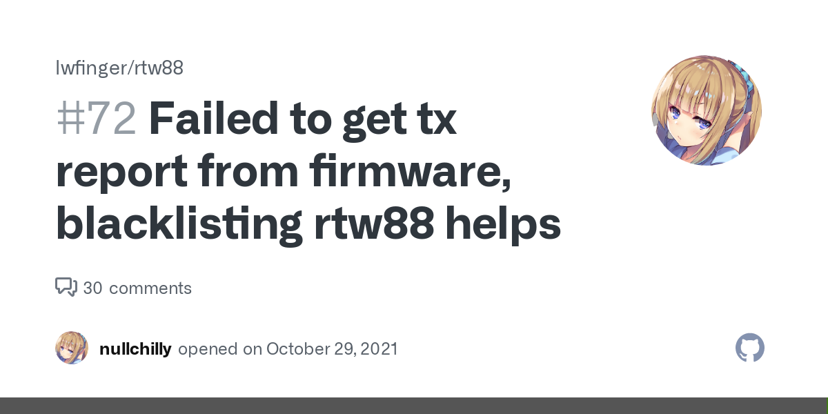

  • Äh Frage:
    warum der rtw_8821ce aus rtw88 und nicht der Treiber aus dem kernel?
    modinfo rtw88_8821ce
    filename:       /lib/modules/5.17.6-lp153.3.g35de487-default/kernel/drivers/net/wireless/realtek/rtw88/rtw88_8821ce.ko.zst
    Für den Inhalt des Beitrages 299139 haftet ausdrücklich der jeweilige Autor: Sauerland
  • Ich dachte eigentlich, ich würde den Treiber aus dem Kernel verwenden. Als ich die Probleme mit dem Bluetooth festgestellt hatte, habe ich aber auch versucht, einen anderen Treiber zu installieren. Weil dass nichts geändert hatte, wollte ich den wieder löschen, aber vielleicht habe ich nicht alles deinstalliert. Wie komme ich am besten wieder zurück zum Kernel-Treiber?
