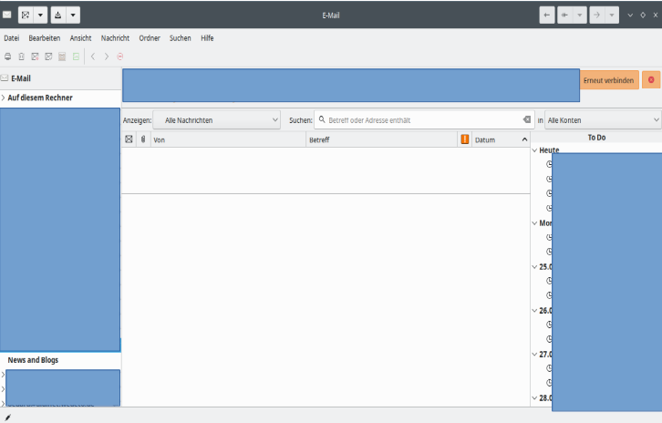

Kannst Du eventuell Mal ein Foto von Evolution hier einstellen?
Evolution 3.46.0 hat keine Kalenderansicht mehr
Ja, gern.
Auf dem Bild habe ich natürlich meine Emails geschwärzt. Ebenso die ToDo-Liste, die korrekt auf den Kalender zugreift.
Nur den Kalender kann ich nicht aufrufen.
Er wird weder unten am Ende aufgezeigt, wie früher, noch kann ich ihn aufufen über das ganz obere (neue) Drop-Down-Feld neben dem Briefkuvert (neue Symbol-Leiste seit 3.64.0) unter "Kalender". Ich soll dann immer einen neuen Kalender anlegen. Aber selbst wenn ich es mache, wird nicht in die Kalender-Ansicht gewechselt, sondern ich bleibe in der Email-Ansicht. Bei den Kontakten ist es genau so. Die Abteilung "News and Blogs" inmitten meiner Email-Postfächer ist plötzlich da und kann nicht gelöscht werden.

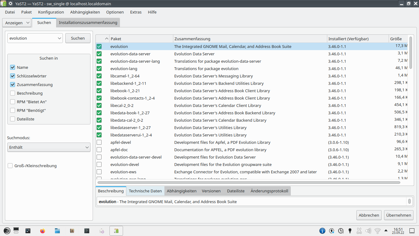

Alles anzeigenzypper if evolution Repository-Daten werden geladen... Installierte Pakete werden gelesen... Informationen zu Paket evolution: --------------------------------- Repository : Update repository with updates from SUSE Linux Enterprise 15 Name : evolution Version : 3.34.4-3.3.1 Arch : x86_64 Anbieter : SUSE LLC <https://www.suse.com/> Installierte Größe : 15,4 MiB Installiert : Nein Status : nicht installiert Quellpaket : evolution-3.34.4-3.3.1.src Upstream-URL : https://wiki.gnome.org/Apps/Evolution/ Zusammenfassung : The Integrated GNOME Mail, Calendar, and Address Book Suite Beschreibung : Evolution consists of modular components (at the moment: mailer, calendar, and address book) that should make daily life easier. Because of the modular design, it is possible to plug new components into Evolution or embed the existing ones in other applications. -
Aber bei zypper dup hätten doch eigentlich Abhängigkeitsprobleme angezeigt werden müssen.
Alles anzeigenxyz@localhost:~> zypper lr -d # | Alias | Name | Enabled | GPG Check | Refresh | Priority | Type | URI | Serv-> ---+----------------------------------------+-------------------------------+-----------+-----------------+----------------+-----------+--------+-------------------------------------------------------------------------------+------- 1 | ftp.gwdg.de-Essentials | Packman Essentials Repository | Ja | (r ) Ja | Ja | 99 | rpm-md | http://ftp.gwdg.de/pub/linux/misc/packman/suse/openSUSE_Tumbleweed/Essentials | 2 | ftp.gwdg.de-openSUSE_Tumbleweed | Packman Repository | Ja | (r ) Ja | Ja | 99 | rpm-md | http://ftp.gwdg.de/pub/linux/misc/packman/suse/openSUSE_Tumbleweed/ | 3 | https-download.opensuse.org-db32e55f | openSUSE:Tumbleweed | Ja | (r ) Ja | Ja | 99 | rpm-md | https://download.opensuse.org/repositories/openSUSE:/Tumbleweed/standard/ | 4 | https-download.opensuse.org-e5cfc560 | home:ecsos | Ja | (r ) Ja | Ja | 99 | rpm-md | https://download.opensuse.org/repositories/home:/ecsos/openSUSE_Tumbleweed/ | 5 | openSUSE-20220402-0 | openSUSE-20220402-0 | Ja | (r ) Ja | Ja | 99 | rpm-md | http://download.opensuse.org/tumbleweed/repo/oss/ | 6 | opensuse-guide.org-openSUSE_Tumbleweed | libdvdcss repository | Ja | (r ) Ja | Ja | 99 | rpm-md | http://opensuse-guide.org/repo/openSUSE_Tumbleweed/ | 7 | repo-debug | openSUSE-Tumbleweed-Debug | Nein | ---- | ---- | 99 | NONE | http://download.opensuse.org/debug/tumbleweed/repo/oss/ | 8 | repo-non-oss | openSUSE-Tumbleweed-Non-Oss | Ja | (r ) Ja | Ja | 99 | rpm-md | http://download.opensuse.org/tumbleweed/repo/non-oss/ | 9 | repo-source | openSUSE-Tumbleweed-Source | Nein | ---- | ---- | 99 | NONE | http://download.opensuse.org/source/tumbleweed/repo/oss/ | 10 | repo-update | openSUSE-Tumbleweed-Update | Ja | (r ) Ja | Ja | 99 | rpm-md | http://download.opensuse.org/update/tumbleweed/ | sally@localhost:~> -
Es wurden beim dup keine Probleme angezeigt
