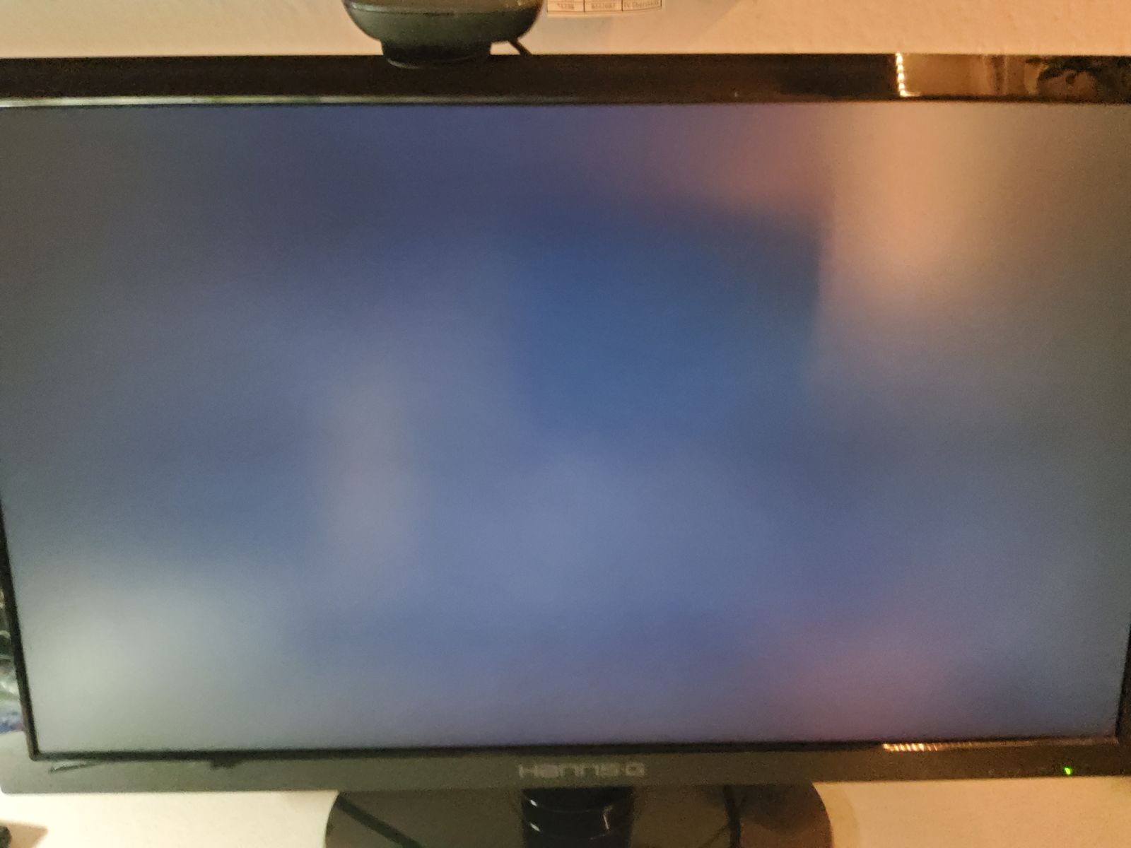

genau das habe ich getan. mit genanntem Ergebnis.
Im Vergleich zu deinem Bildausschnitt aus diesem Thread fehlt bei mir einiges - unter anderem die zu bearbeitende Zeile.
(siehe Anhang)
(siehe Anhang)

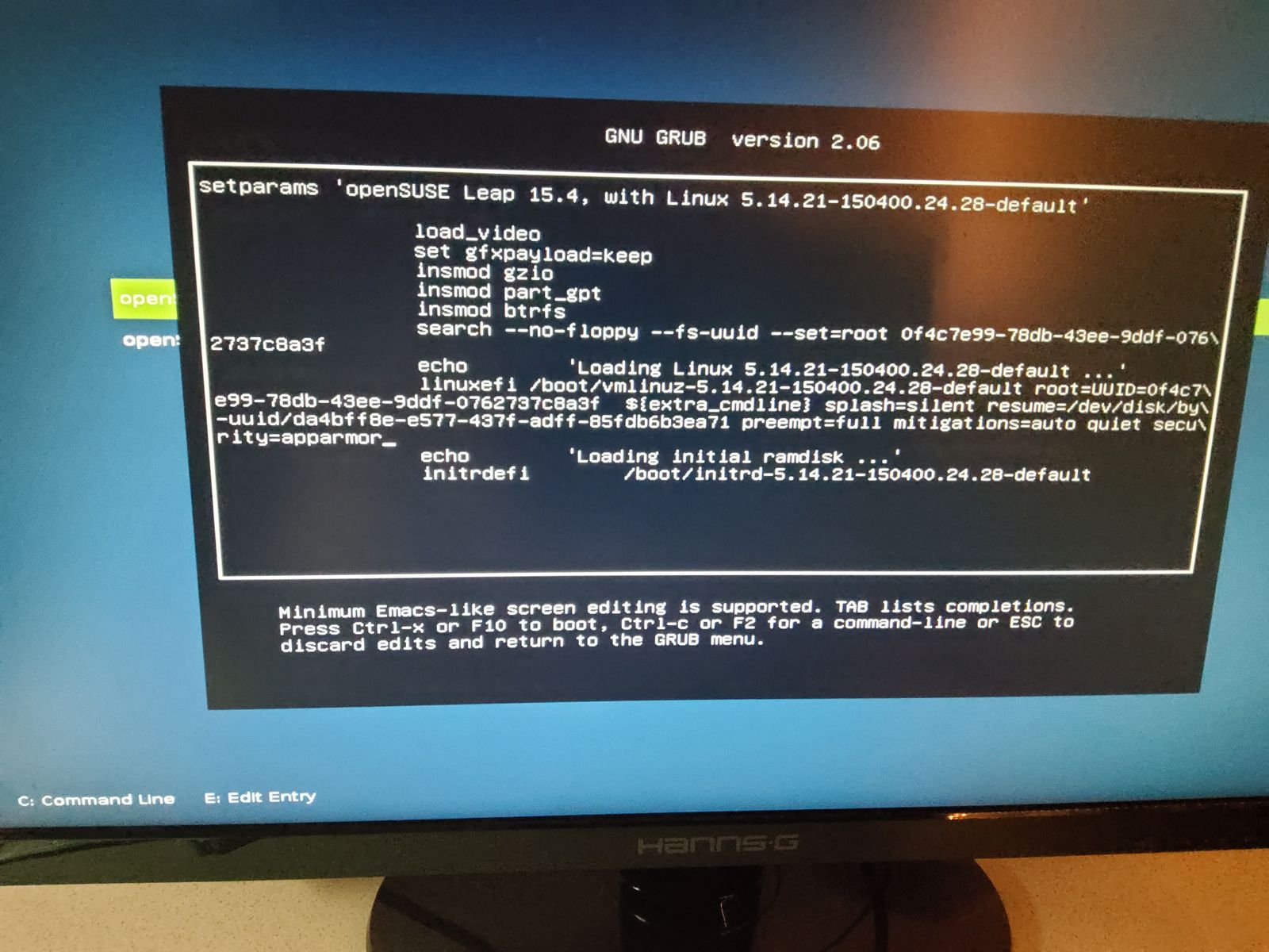

Gehe er im 1. Grub Bildschirm auf "Advanced Options" und markiere dort einen Kernel und drücke die Taste e...........

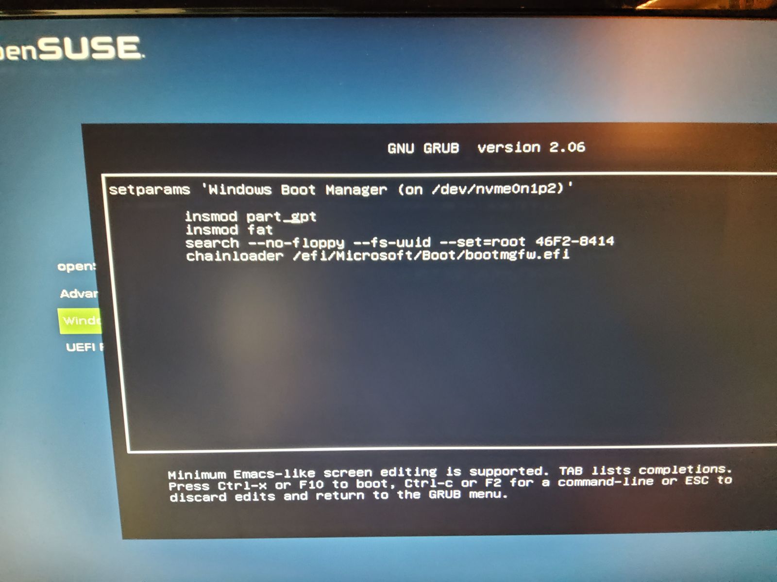

Denn wenn ich den Hintergrund in deinem Bild richtig interpretiere, ist anscheinend Windows als Standard gesetzt?
vollkommen richtig erkannt.

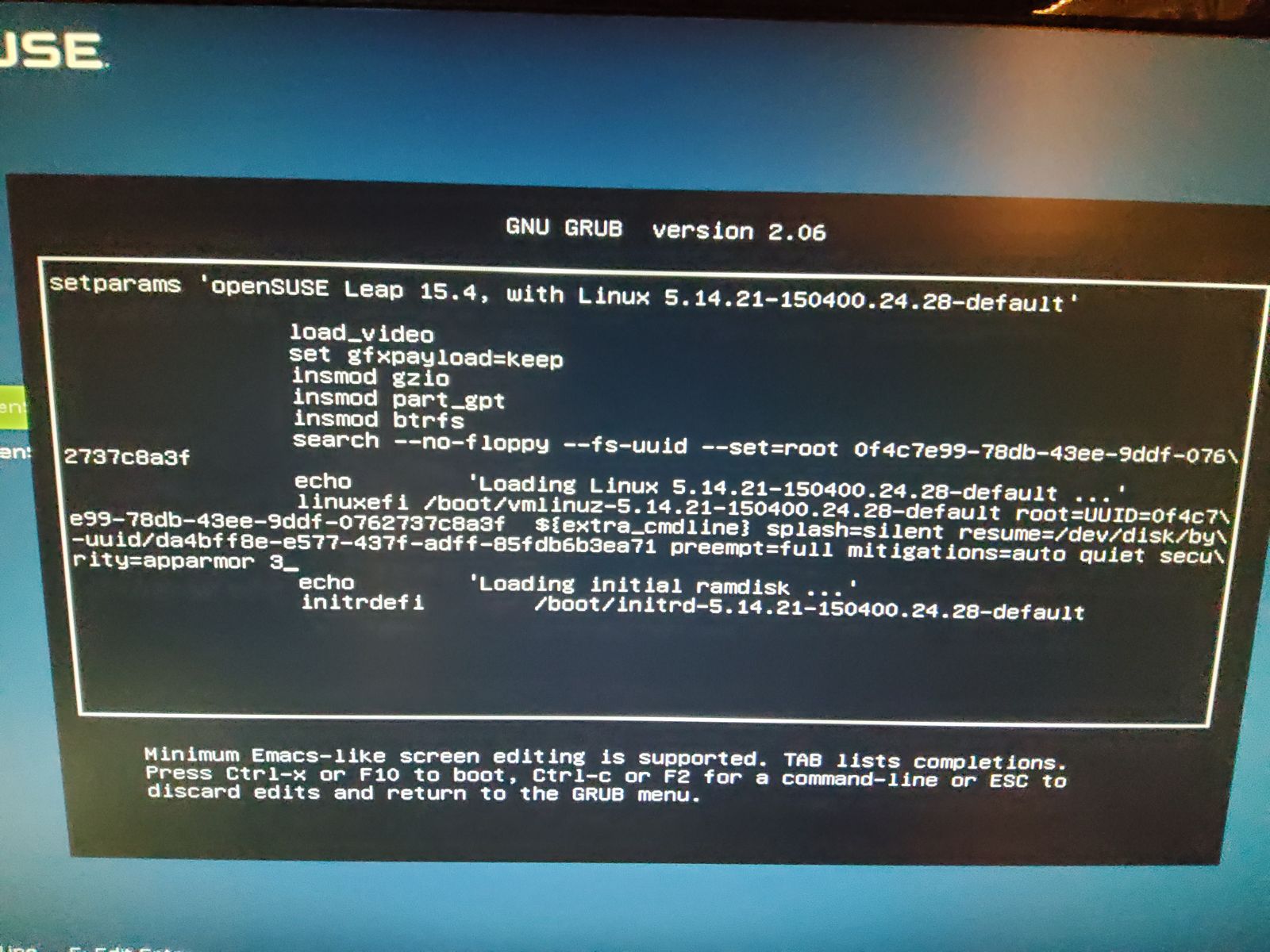

Gesagt >> getan. Hier das Ergebnis:
genau, hinter apparmor ein Leerzeichen und eine 3 eingeben und F10 drücken.
siehe BIld
Einloggen mit Username: root und root-Passwort

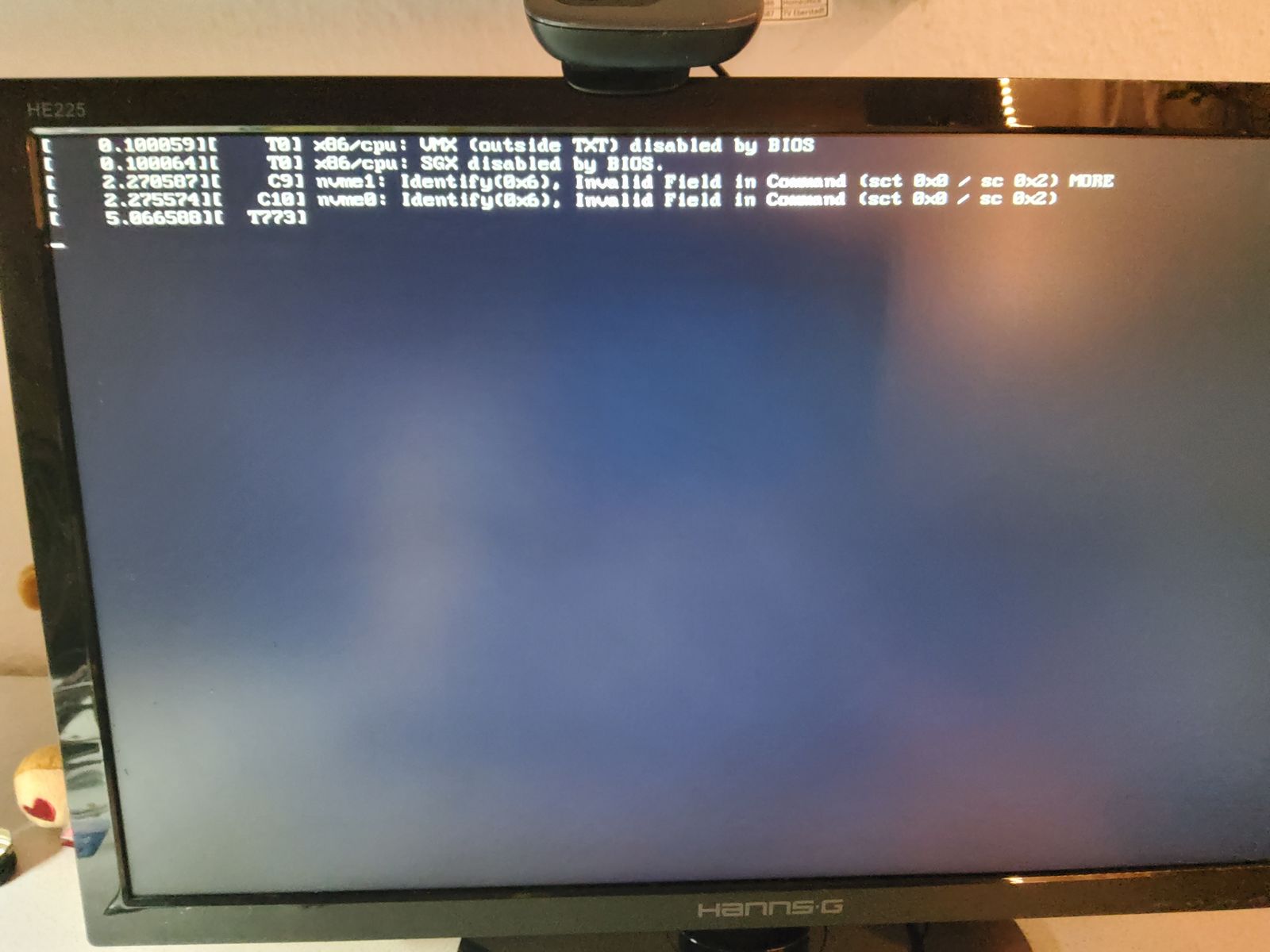

leider nix da zum einloggen...
geht leider nicht. Wäre ja froh, die Konsole zu haben, darüber liese sich wohl einiges korrigieren bzw. retten.
Und STRG+ALT+F1 bis 6 bringen auch nichts?
auch das bleibt leider ohne Wirkung.
Verstehe halt eins nicht. Wenn es wirklich mit dem Grafik-Treiber zu tun hat - was ja wahrscheinlich ist. Dann müsste ich doch aber openSuse zumindest ohne grafische Oberfläche (KDE) in der Konsole booten können müssen ?
Ich kapier halt nicht, warum nicht mal das funktioniert.
