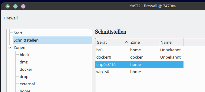

    Als erstes wäre da z.B. die Frage, inwieweit Yast hier hilfreich ist oder doch der "hauseigene" firewall-config zu bevorzugen wäre.
    So gibt Yast für die Zonen-Geräte - Zuordnung aus:
    während firewalld, 3 Sekunden später, dieses sagt:

    Dann frage ich mich, ob die WiFi-Karte wlp1s0 in der recht freizügigen home-zone gut aufgehoben ist, während die Kabel-Karte enp0s31f6 doch meist hinter der Fritzbox zumindest deutlich sicherer und dennoch in der public-zone besser geschützt ist?
    Die Beispiele sind von meinem Rechner (tumbleweed), hier habe ich noch nie selber etwas an der Firewall geändert.

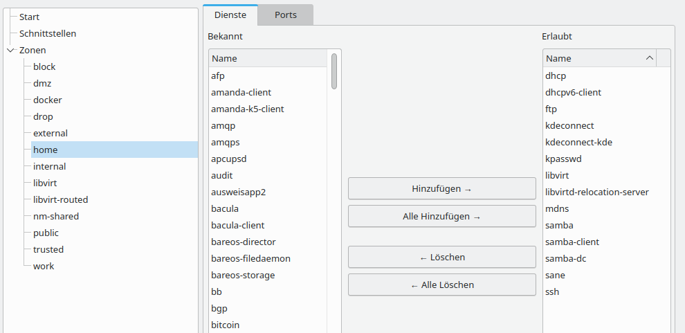

    Meine home-zone sieht aktuell so aus,

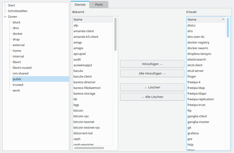

    und die public-zone ist reich bestückt:

    - was kann in der home-zone noch raus?
    - was brauche ich denn wirklich in "public"?
