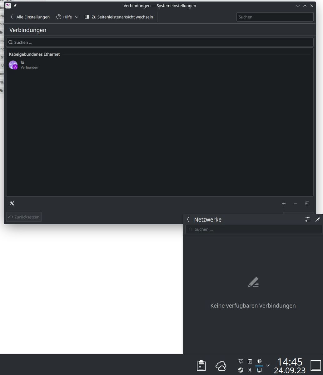

    ich bin absoluter Neuling in Sachen Opensuse, habe aber einiges an Erfahrung mit "Linux". Dennoch stehe ich hier und heute vor einem Problem, das ich nicht lösen kann.
    Meine Netzwerkverbindung funktioniert. (DHCP)
    Ich wollte heute meinen DNS Server ändern, da hab ich festgestellt, dass ich unten rechts (beim Netzwerksymbol)zwar drauf klicken kann, aber keine Netzwerke angezeigt werden. (keine Verfügbaren Verbindungen)
    Gehe ich dann dort auf "Netzwerkverbindungen einrichten", sehe ich nur das loopback-device (LO)
    ip a sagt jedoch:
    die 10.0.0.7 ist aktuell die IP meines PC.
    Will ich die Netzwerkeinstellungen per Yast2 anpassen, erhalte ich die Meldung
    Das Netzwerk wird im Moment vom NetworkManager gesteuert
    oder ist komplett deaktiviert. YaST kann einige Optionen nicht konfigurieren.
    Der Network Manager zeigt mir aber auch nichts an.
    Systemeinstellungen / Verbindungen zeigt mir auch nur das Loopbackdevice an.

    Kann mir hier jemand weiterhelfen.
    Wird hier die enp39s0 als br0 bzw. "gebridged" angesprochen?
    EDIT: Gelöst mittels Konsole

    Das sind auch Wlan Netzwerke, du verbindest dich mit LAN
    Also ich kenne das so, dass dort auch die LAN Verbindung angezeigt wird. Und ich hab hier nichts. (außer LO)
    Jo, hab ich Unrecht gehabt.
    Aber lo wird angezeigt und auch in nmcli angezeigt, bei mir:
    lo: nicht verwaltet
    "lo"
    loopback (unknown), 00:00:00:00:00:00, sw, mtu 65536

    Ich kenne OpenSUSE absolut nicht, habs erst ein paar Tage installiert. (find es aber bislang sehr gut).
    Wieso ist da überhaupt eine bridge im Spiel?

  • Ist das der Fall?
    Benutzt du Qemu/KVM/libvirt?
    Nein ist ganz normal auf einer physischen Maschine installiert. Die IP samt DNS bekommt der PC via DHCP vom Router.
    ...oder meinst du, ob ich die Virtualisierungsumgebung auf meiner Kiste installiert hab? Installiert hab ich KVM/libvirt. Aber selbst hier kenne ich ein derart komisches Verhalten nicht. (Kann aber nur für Debian sprechen). vielleicht ist das ja bei OpenSUSE anders.
    Aber das ich da im "Netzwerkwidget" keine Verbindungen sehe, ist halt schon komisch.

  • Installiert hab ich KVM/libvirt.
    Das könnte dir die Brücke installiert haben.........
