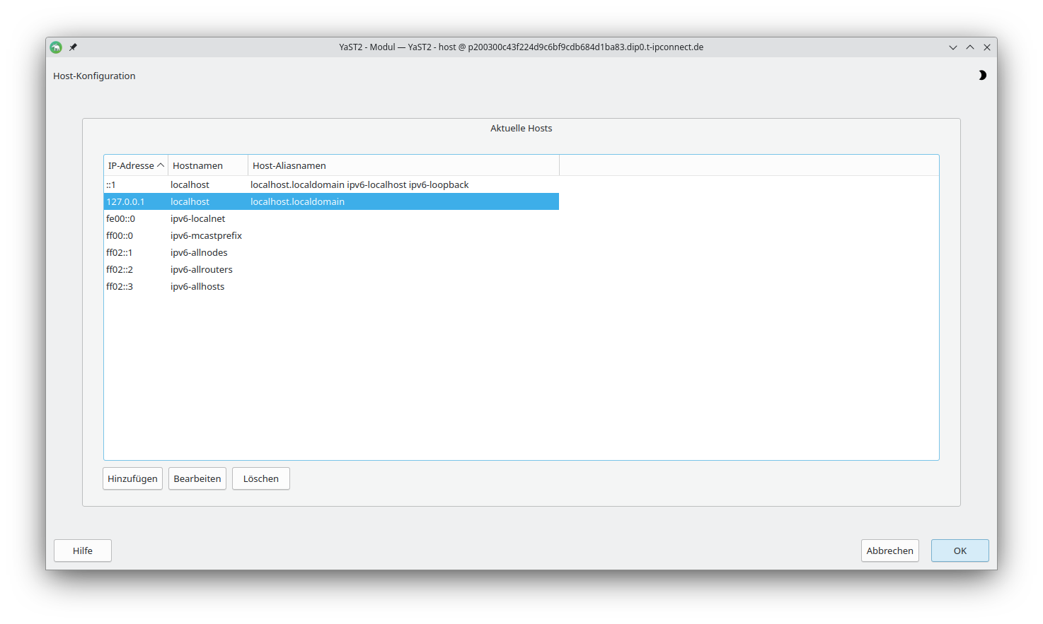

    hab da mal ne Frage, kann man ohne Gefahr den Hostnamen ändern, in der Konsole erscheint dieser relativ lange.
    Wenn ja, wo und wie genau kann ich das einstellen.
    Danke schon mal für eure Hilfe.
    Ich füge mal ein Screenshot hinzu damit ihr wisst was ich meine.
  • Der Eintrag für den Rechnernamen findet sich in /etc/hostname einfache den Rechnernamen reinschreiben und mit root Zugriff editieren. An den Netzwerkeinstellungen mit localhost sollte man nichts ändern.

  • Ich habe es über Yast- Hostname/DNS- Statische-Hostnamen gemacht, hat jedenfalls funktioniert.
    Danke euch für eure Hilfe...
