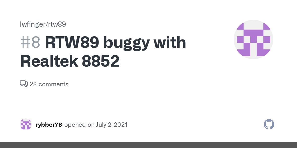

    Für den Inhalt des Beitrages 311414 haftet ausdrücklich der jeweilige Autor: Sauerland
  • Evtl. kannst du es mit einem der hier beschriebenen Einträge fixen:
    RTW89 buggy with Realtek 8852 · Issue #8 · lwfinger/rtw89
    Hi Got a new latop with Realtek 8852 WIFI/BT module. I installed RTW89 using readme guide. It does work and I can connect to wifi, but wifi drops…
    github.com
    Und bitte beachten:
    Ich hab die originalen Namen der Treiber beibehalten also rtw89_core und rtw89_pci
