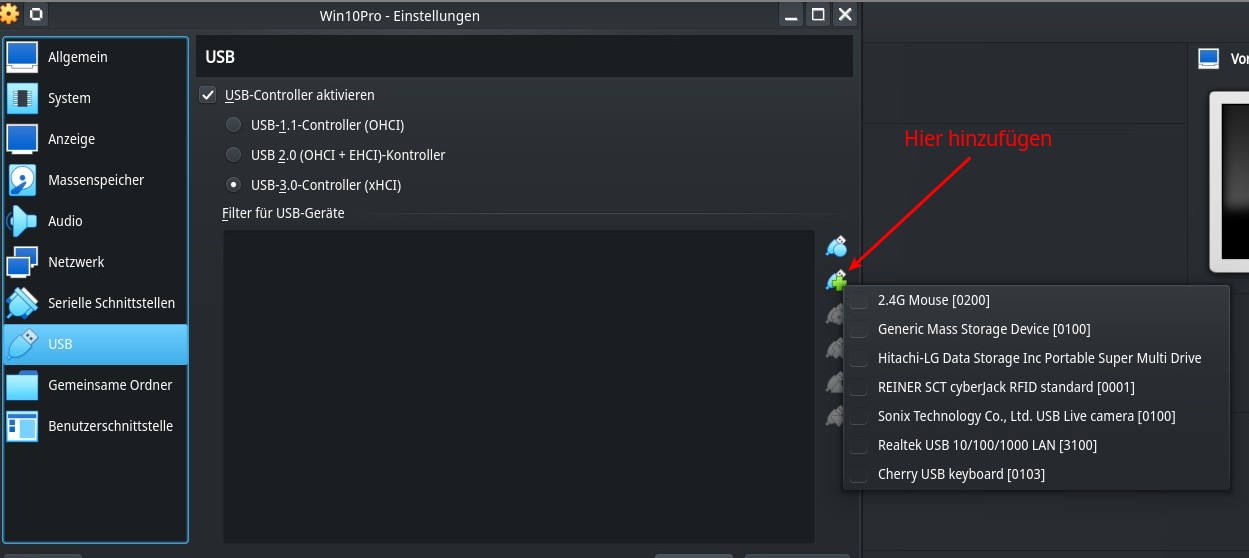

    Habe ein Blutzuckermessgerät, dass über ein USB-Kabel an den PC angeschlossen wird. Später soll es dann in der VirtualBox, in der Windows läuft, genutzt werden.

  • Stimmt, allerdings sehe ich die anderen USB-Geräte auch nicht. Werde mal nach der Ursache suchen.

  • Habe die Ursache für mein Problem gefunden und bin wie in folgendem Link angegeben vorgegangen:
    VirtualBox: USB-Geräte können nicht aufgelistet werden
    Seit ein paar Tagen bekomme ich beim Start des VirtualBox Manager diese Meldung. Virtuelle Maschinen können auf keine USB-Geräte zugreifen. Die Ursache habe…
    forums.opensuse.org
    Danke für die Hilfe. :) Sie gab mir den Anstoß das Problem zu finden.
