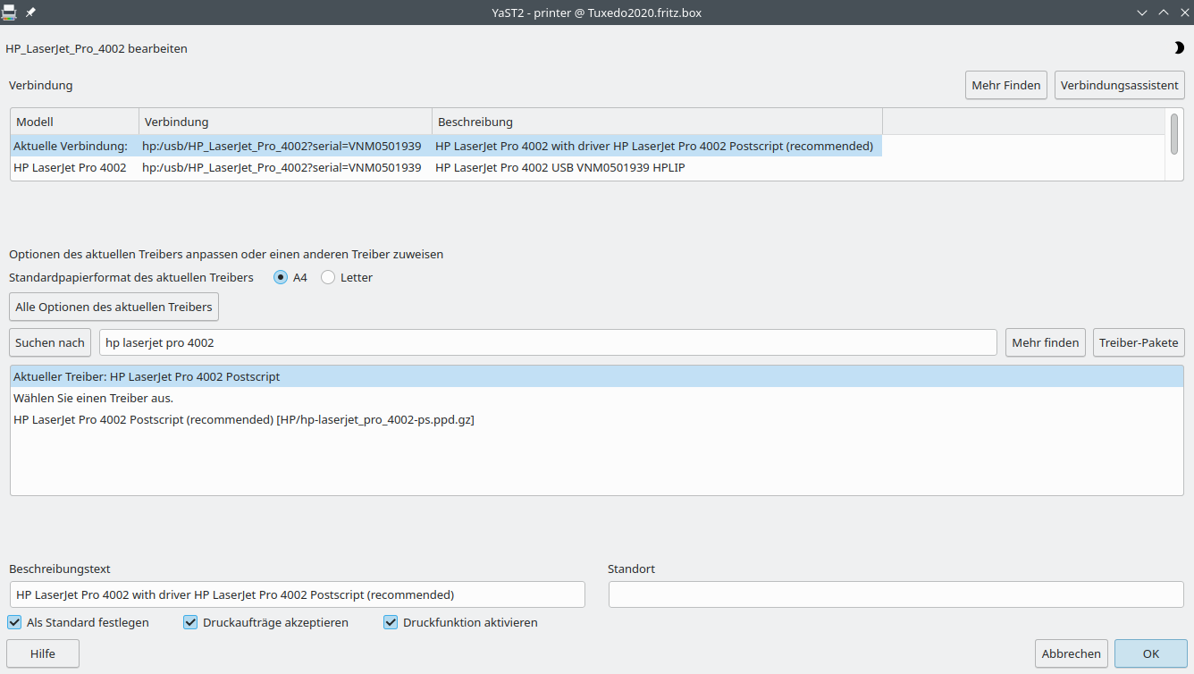

  • Hallo Sauerland,
    danke für den Tipp.
    Der Drucker hat jetzt doch auf den installierten aktuellsten Treiber hplip-3.24.4 reagiert. Ich weiß nicht warum, vielleicht weil ich den PC neu gestartet habe?
    Trotzdem habe ich noch ein bisschen Chaos in der Drucker-Installation.

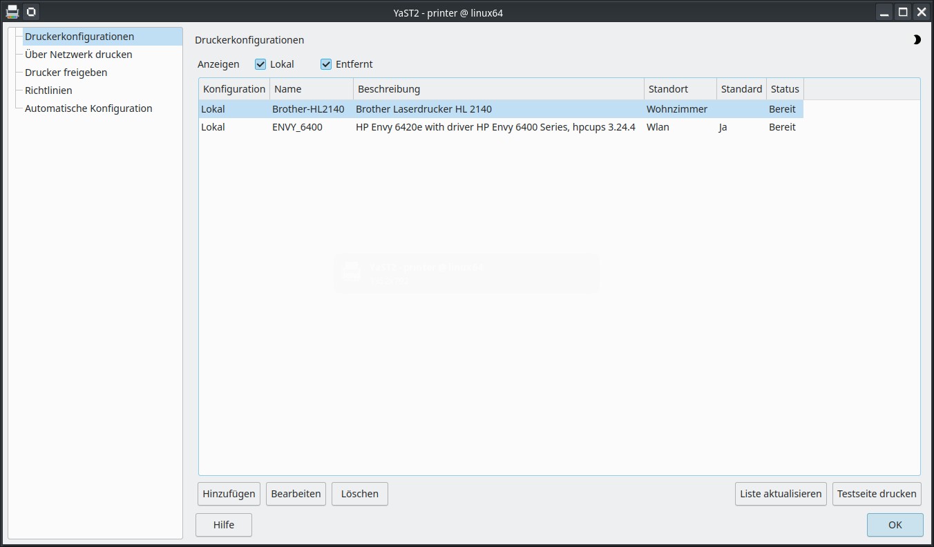

    Da stehen jetzt 2 Konfigurationen für den einen Drucker. Ich finde keine Möglichkeit eine davon zu löschen. Wie kann man das machen?
  • Halo Sauerland,
    Aber in Yast----Printer kannst du löschen.......
    dann ist der Drucker ganz weg ... ich müsste dann die Druckerinstallation noch einmal ganz wiederholen.
    Gruß, su_lin_user
