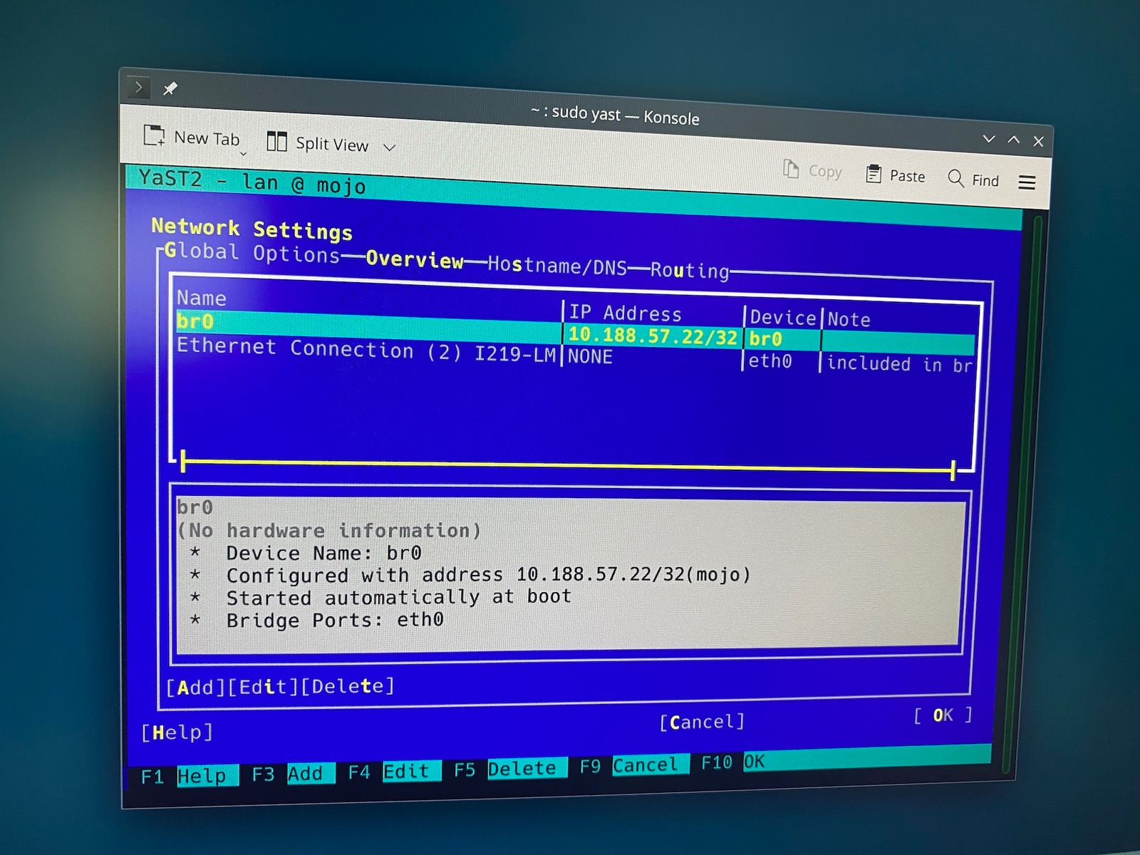

  • Ich arbeite seit vielen Jahren mit Linux, bin aber kein Admin.

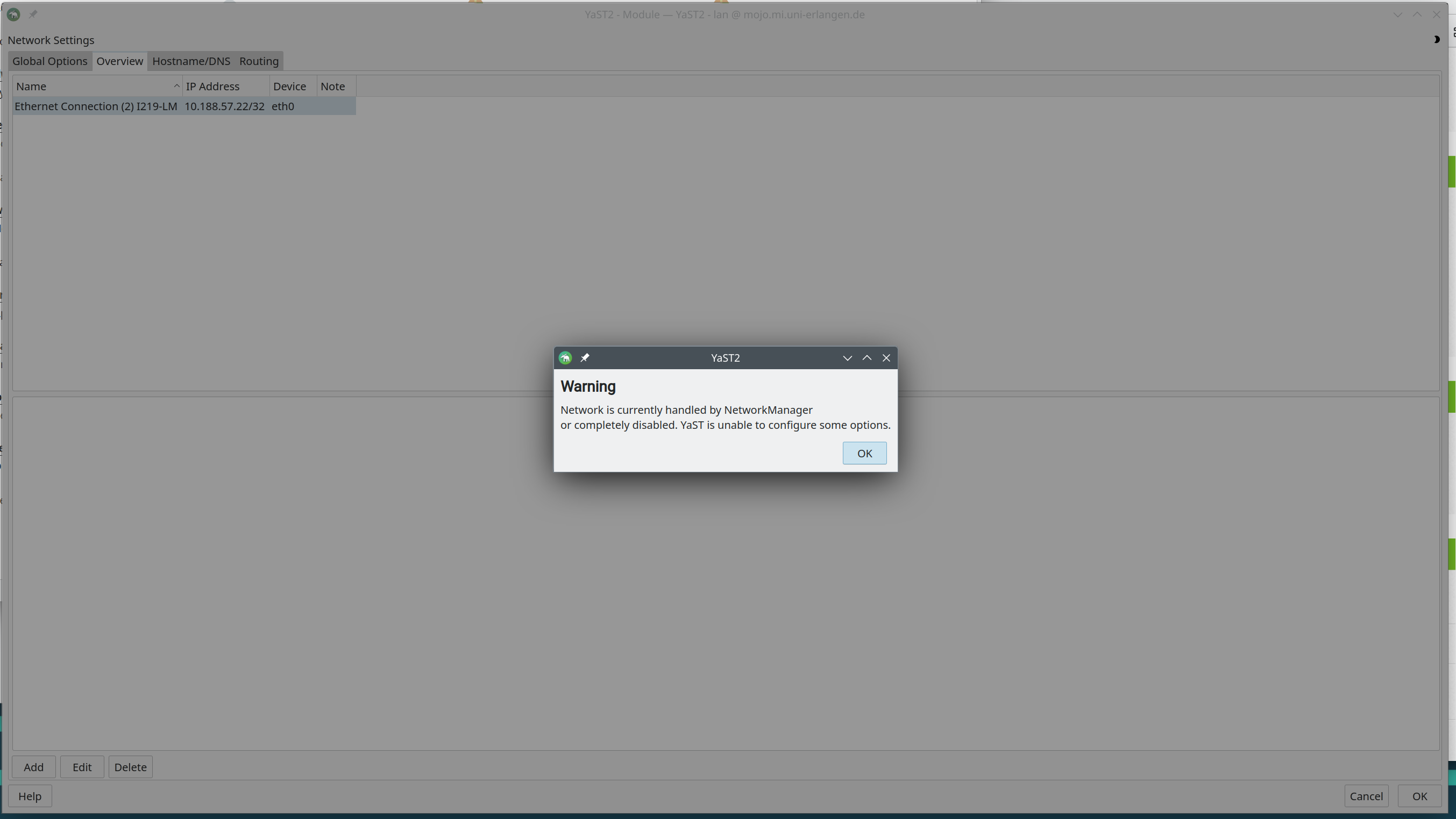

    Ich habe mein Linux nach TW mit Leap 15.6 neu aufgesetzt. I.d. arbeite ich remote a.d. Konsole auf Linux.
    Ich bin in einem lokalen Netz ohne DHCP. Mit Leap habe ich Probleme mit dem Netzwerk, zuerst haben die Einstellungen mit den Network Manager nicht funktioniert (obwohl die Angaben m.E. stimmen), aber über yast als wicked haben sie funktioniert. Dann habe dort was zerschossen und die Einstellungen funktionieren jetzt nur über den Network Manager - ich schwimme da also etwas.

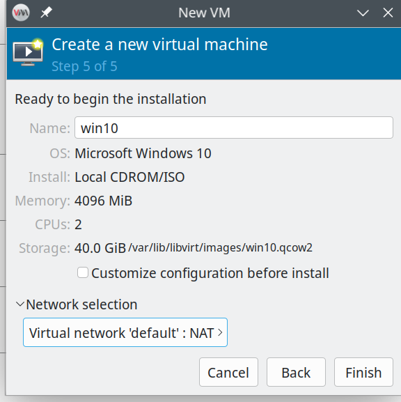

    Ich möchte Windows 11 über KVM/QUEMU mit einer eigenen IP-Adresse installieren, damit das Windows vom lokalen Netz aus erreichbar ist.
    Ich habe eine Anleitung wohl falsch verstanden und das Netz br0, das yast mir angelegt hat, gelöscht.
    Wenn ich versuche Windows über yast zu installieren, blinkt beim starten der ISO ein Terminalfester kurz auf, und das war es dann. Ich vermute, dass es Probleme mit dem Netzwerk gibt.
    Ich bitte darum, etwas a.d. Hand genommen zu werden :)
    Ein erster guter Tipp wäre, wo ich die Fehlermeldung finde, mit der meine Installation der VM von yast aus abbricht.
    Danke, wenn sich jemand meiner erbarmt!

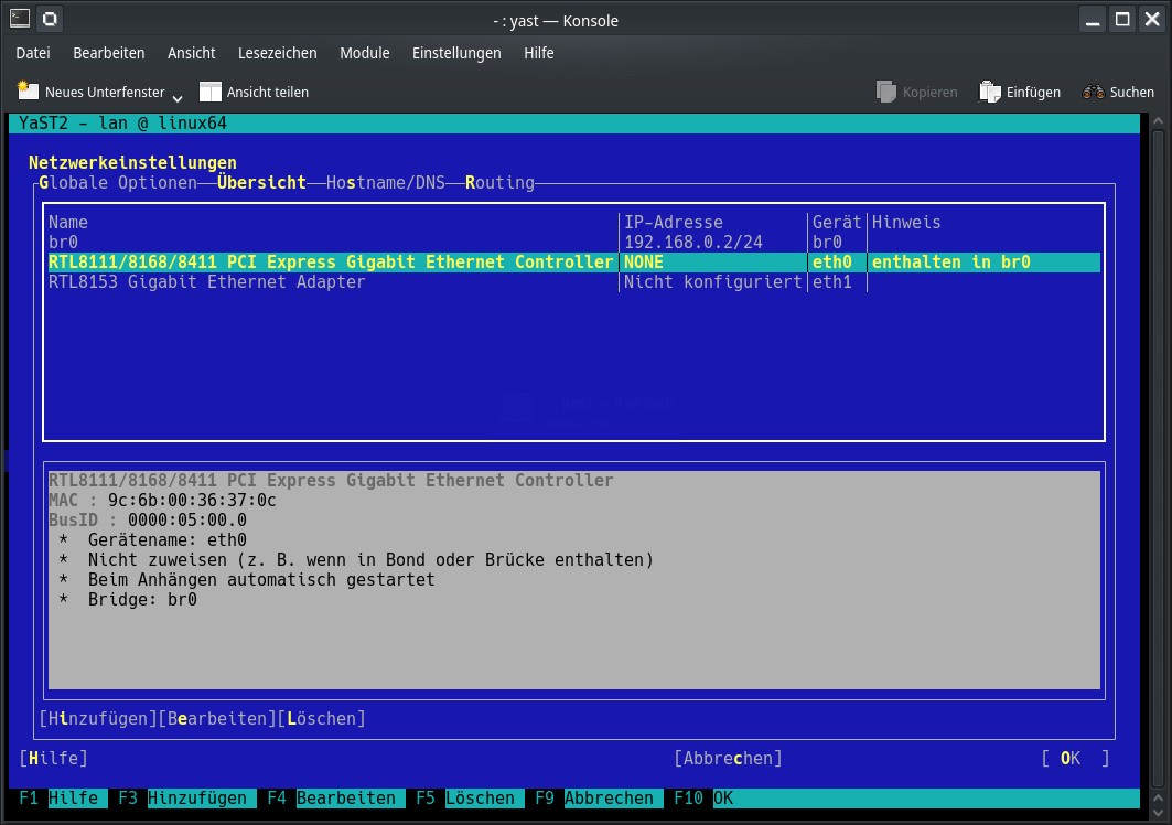

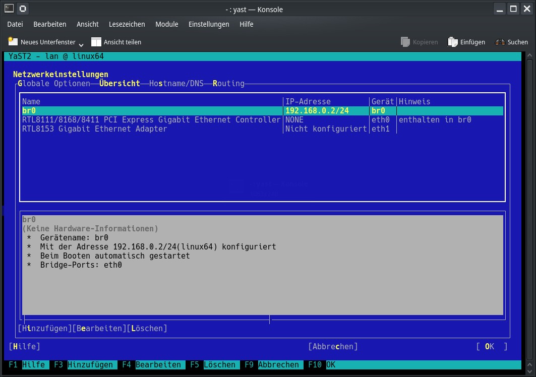

    Mit wicked konfiguriert:
    Ich hab hier eine br0 am laufen, das bedeutet aber auch, das die Netzwerkkarte auf unkonfiguriert steht
    Und so sieht das in den Dateien aus:
    cat /etc/sysconfig/network/ifcfg-br0
    IPADDR='192.168.0.2/24'
    BOOTPROTO='static'
    STARTMODE='auto'
    ZONE=public
    BRIDGE='yes'
    BRIDGE_PORTS='eth0'
    BRIDGE_STP='off'
    BRIDGE_FORWARDDELAY='15'
    cat /etc/sysconfig/network/ifcfg-eth0
    BOOTPROTO='none'
    STARTMODE='hotplug'
    ZONE=block
    cat /etc/sysconfig/network/ifroute-br0
    default 192.168.0.254 - br0

  • Beim letzten Bild steht doch, was das wicked Problem ist........
    Einfach unter globale Optionen umstellen......

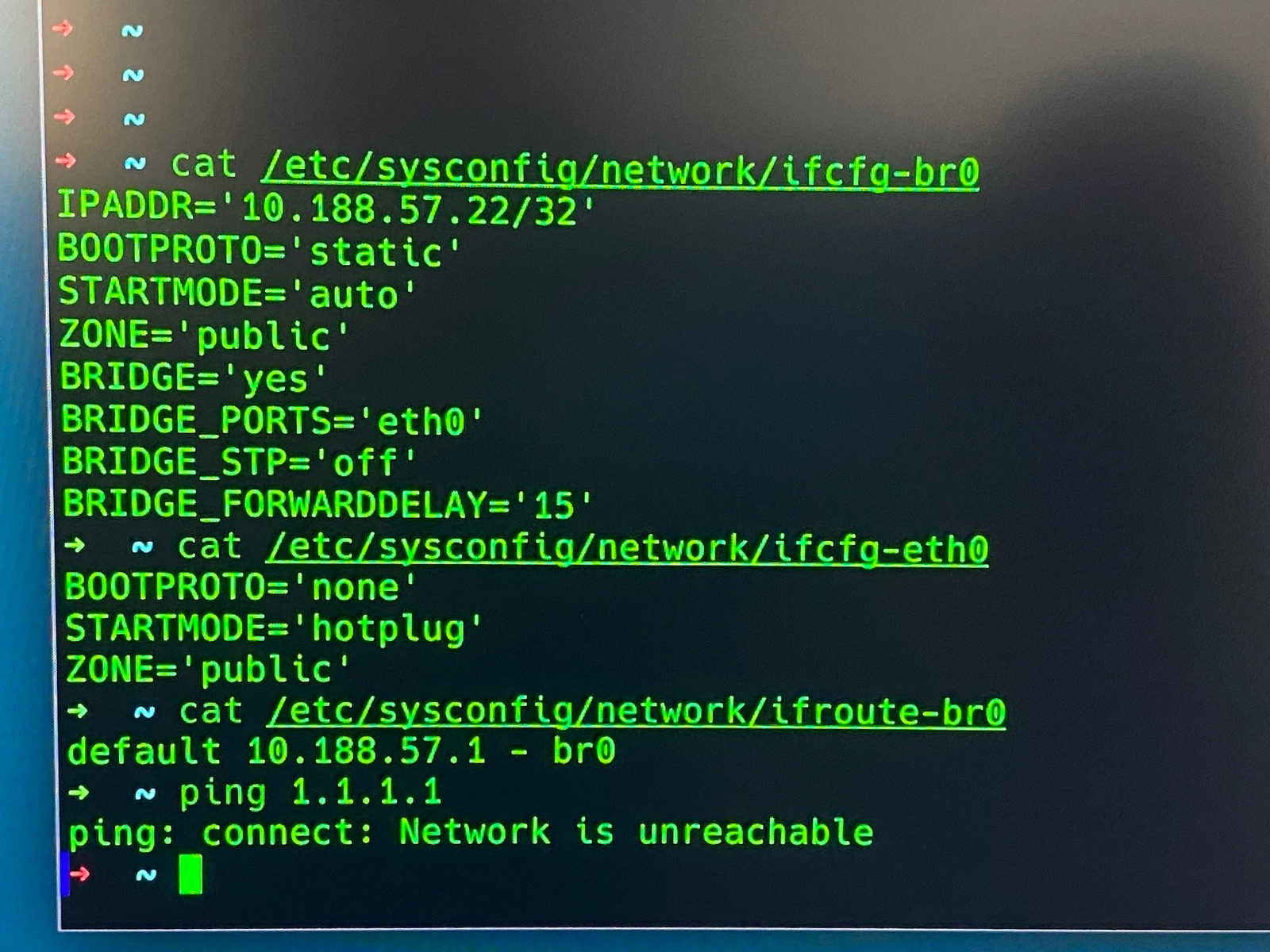

  • Ich hatte die route auf eth0 und jetzt auf br0 gestellt. Mein mir ist alles wie oben, aber es geht nicht mit wicked (das habe ich gemeint, ich bekomme die Einstellungen mit yast nicht mehr hin). Alle Parameter hat yast vom funktionierendem NetworkManager übernommen. IP, Netz, Gateway hat so seit Jahren funktioniert.
  • Im NetworkManager gab es auch ein virbr0, das sehe ich jetzt mit wicked aber nicht mehr. Auch das 192er lokale Netz verwundert mich ...
    Für den Inhalt des Beitrages 314815 haftet ausdrücklich der jeweilige Autor: road-movie
  • Auch bei dem nicht konfigurierten eth0 sollte die route auf "deault Router-IP-Adresse br0" stehen.
    Ebenso muss unter Hardware das richtige Modul ausgewählt sein.

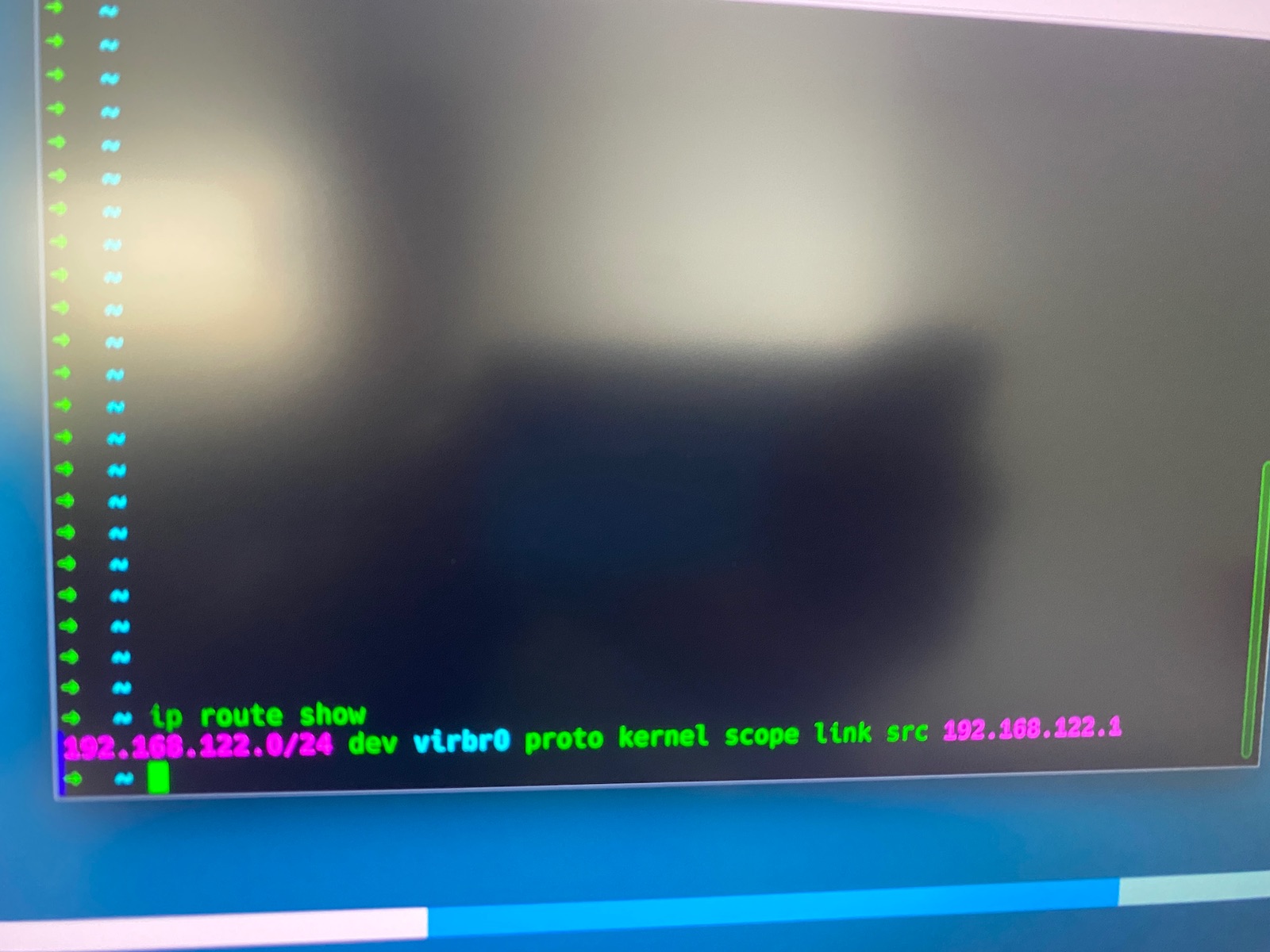

  • Code
    ip route show
    default via 192.168.0.254 dev br0
    10.200.150.0/24 via 255.255.255.0 dev tun0
    10.200.200.0/24 dev tun1 proto kernel scope link src 10.200.200.3
    192.168.0.0/24 dev br0 proto kernel scope link src 192.168.0.2
    255.255.255.0 dev tun0 proto kernel scope link src 10.200.150.3
    Beachte die tun devices nicht.......
