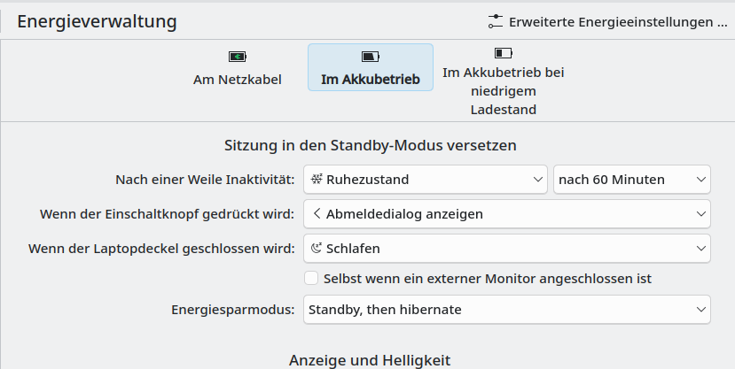

  • Als Info für die, die es mal brauchen sollten: Ich habe jetzt einen Workarround gefunden, der funzt wie gewünscht.
    "Nach einer Weile Inaktivität" habe ich jetzt statt "Schlafen" "Ruhezustand" eingestellt und die Zeit hochgesetzt (siehe Screenshot). Funktioniert fehlerfrei, d.h. erst wird der Bildschirm gesperrt, dann der Schlafmodus aktiviert und nach 60 Minuten automatisch nach swap suspendiert und ausgeschaltet.
    Danke und Grüße, Robo-Tron
