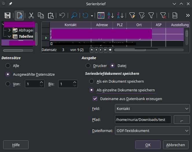

    1. Datei > Drucken
    2. Dialog: Ihr Dokument enthält Adressdatenbank-Felder. Möchten Sie einen Serienbrief drucken? > Ja
    3. Dann folgende Parameter angeben und auf "OK"
    Erwartetes Ergebnis:
    2 Textdokumente (entsprechend Auswahl) im ausgewählten Ordner, benannt nach dem Attribut "Kontakt" des jeweiligen Datensatzes
    Momentanes Ergebnis
    Es werden per Endlosschleife solange Dokumente angelegt, bis auf "Abbrechen" clicke
    Nach dem Click auf "Abbrechen" habe 195 Dokumente
    • Das Dokument zum zweiten und letzten Datensatz ist nur einmal da, aber ohne Inhalte aus der DB
    • Das Dokument zum ersten Datensatz ist 194x da - mit einer fortlaufenden Nummer im Dateinamen
