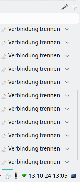

    Inzwischen habe ich alles inkl. Home neu installiert mit dem frischen iso-Abbild.
    Als allererstes habe ich auf das W-Lan-Symbol geklickt.
    Ich erhalte weiterhin diese merkwürdige Verbindungsanzeige. Ich habe noch gar nicht das WLan eingerichtet...
    auch diese merkwürdigen dbus-Dienste sind wieder da.
    Auf den Befehl systemctl stop
    oder
    systemctl disable
    Erhalte die Antwort: Too few arguments
    Unter den laufenden Prozesse entdecke wie auch schon zuvor beim "alten" System Einträge wie:
    irq/182-iwlwifi:queue_8
    Das zählt sich über die Anzeige so durch von default bis _8.
    Und derzeit sind 8 Verbindungen angezeigt.
    Allerdings zeigt das Verbindungssymbol in der Netzwerk-Anzeige (kleine schwarze Stecker mit einem kleinen roten Kreuz rechts unten), dass die Verbindung nicht geschlossen ist.

    Ich habe eine sehr gute Nachricht:
    mit dem heute eingespielten Upgrade ist diese merkwürdige Verbindungsanzeige verschwunden, die ja das eigentliche Thema meines Threats war.
    Herzlichen Dank an die Entwickler und jede mögliche Person, die ihnen vielleicht diesen Fehler mitgeteilt hat!
    Insgesamt fühle ich mich wieder sicher und danke allen, die hier mit Rat zu Seite standen.
    Der Threat ist jetzt gelöst.
