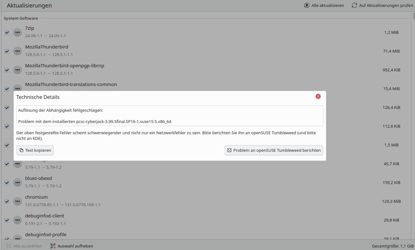

    seit ich den Treiber für den Reiner SCT Cyber Jack Ausweisleser installiert habe (https://help.reiner-sct.com/de…rticles/101000480008#SuSE die Version 15.5 für Open Suse) kommt folgende Fehlermeldung wenn ich versuche Updates zu installieren:
    <html>Auflösung der Abhängigkeit fehlgeschlagen:<br/><br/>Problem mit dem installierten pcsc-cyberjack-3.99.5final.SP16-1.suse15.5.x86_64</html>
    Hat jemand eine Idee wie ich den Fehler beheben kann?

  • Übrigens ist dies keine Tumbleweed Version des Treibers:
    Das hier wäre der richtige:
    pcsc-cyberjack-3.99.5final.SP16-1.1.x86_64.rpm
    Bekommst du mit
    zypper in -f --allow-vendor-change pcsc-cyberjack
    hin.

    hat funktioniert:
    ich habe Lösung 1 gewählt.
