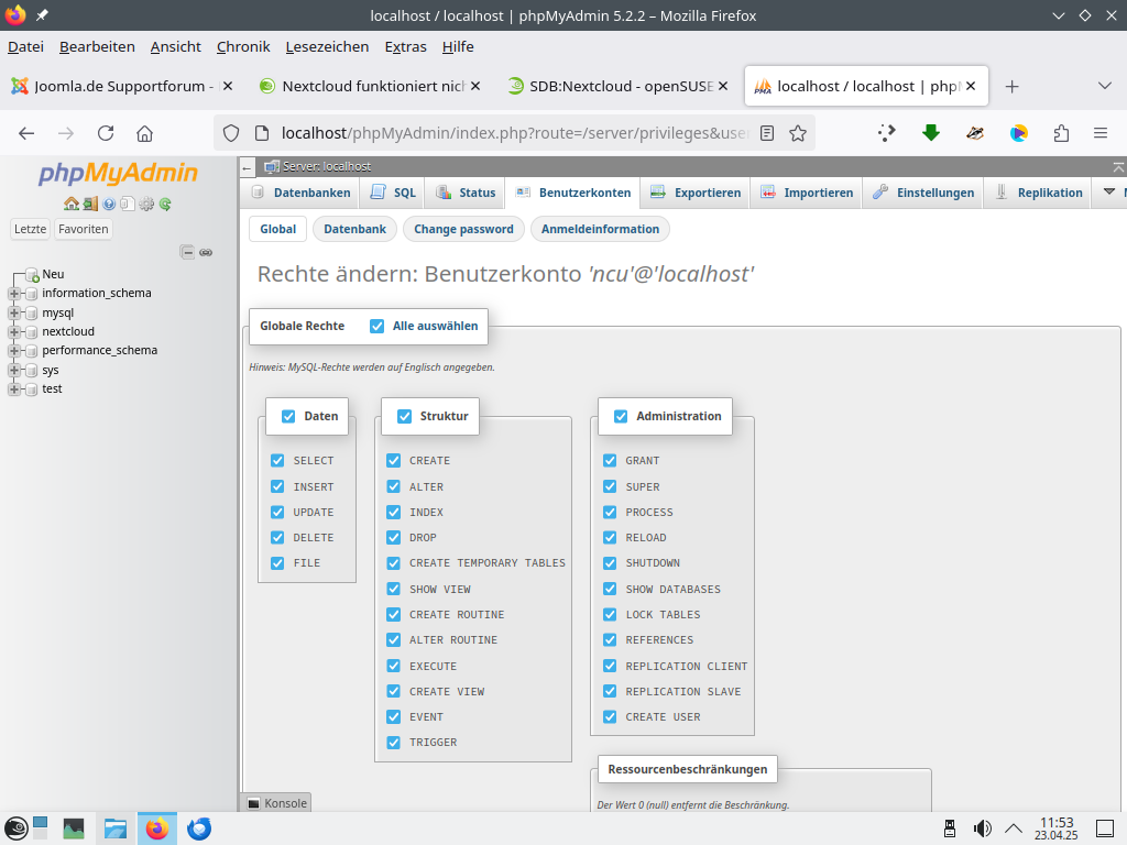

  • Ich bekomme beim Aufruf der Website immer die Fehlermeldung, dass kein schreibender Zugriff auf das config-Verzeichnis möglich ist.
    Kommt vermutlich daher, weil der DB-User (nicht der Linux-User) nicht die benötigten Rechte hat.
    Bei mir der db-User "ncu@localhost"
  • Kommt vermutlich daher, weil der DB-User (nicht der Linux-User) nicht die benötigten Rechte hat.

  • Aber muss ich die Zugangsdaten nicht während der Ersteinrichtung angeben?
    Also, das Vorgehen ist recht einfach und logisch:
    Installieren des Apache2
    Installieren von Mysql
    in Mysql dann,
    anlegen des Nextcloud Datenbank-Users, genau so wie die Datenbank.
    Das nächste Problem wartet dann schon auf dich:
    Installation von phpMyAdmin ist noch problemlos, aber der Zugang zu phpMyAdmin ist unter Linux etwas tricky.
    Und überprüfen: läuft der Apache, komme ich im Terminal auf MySQL.
