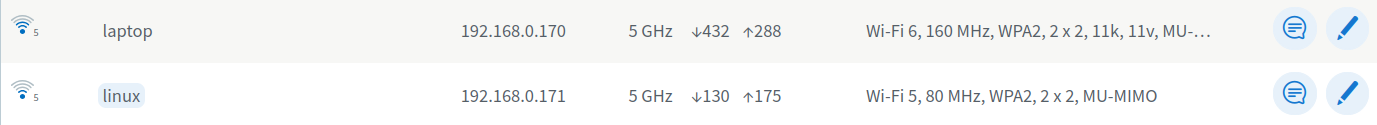

    Aufgefallen ist mir, dass auf der FritzBox der Laptop (iwlwifi) durch Kanalbündelung (160 MHz, Einstellung "options rtw88_8822bu 11n_disable=8", diese Option ist offensichtlich für die Kanalbündelung zuständig in iwlwifi.conf), beim Computer ist das offensichtlich nicht der Fall:
