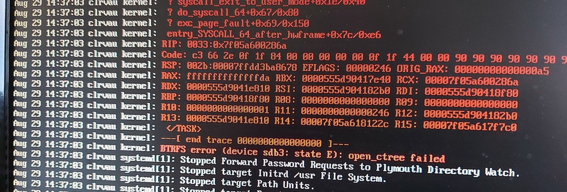

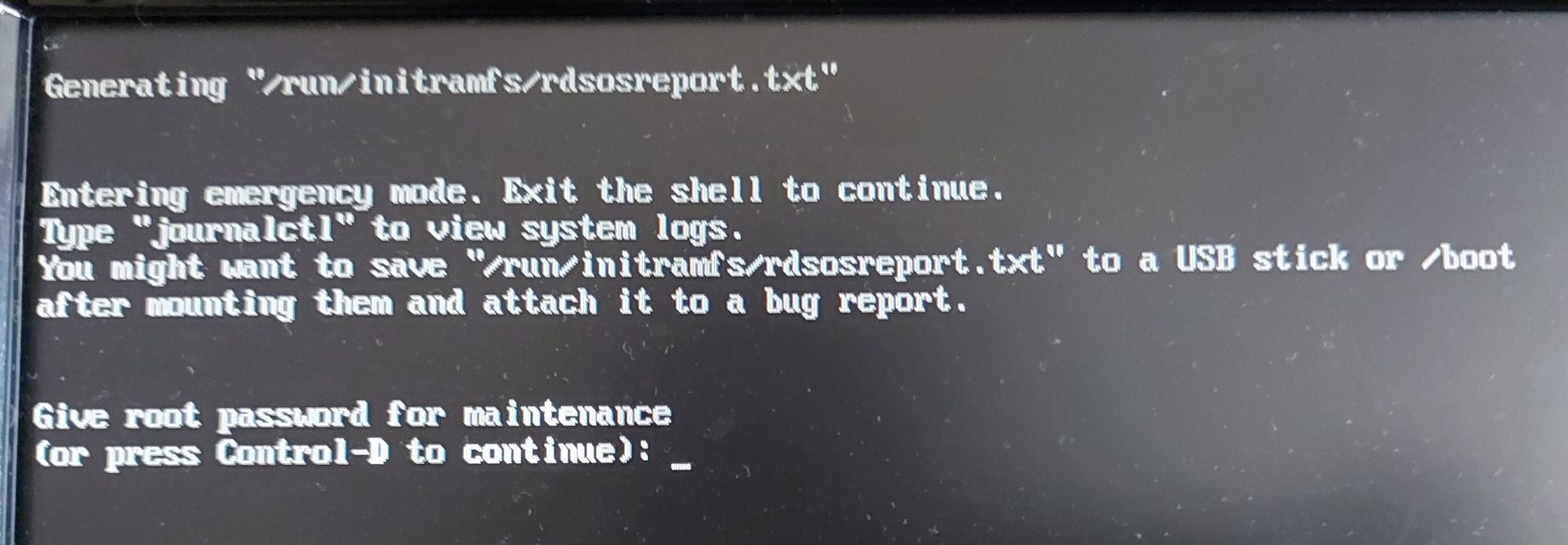

    Ohne irgendwelche Manipulationen gemacht zu haben, startet leap 15.6 nicht mehr.
    Fehlermeldung:
    opensuse-forum.de/wcf/attachment/17349/
    Die ersten Journaleinträge sehen so aus:opensuse-forum.de/wcf/attachment/17351/
    Ich kann leider mit diesen Infos nichts anfangen. Vielleicht weiß einer der Experten etwas damit anzufangen und kann mir freundlicherweise helfen. Wäre super!

  • Zunächst mal vielen Dank für die Antwort. Leider habe ich es nicht geschafft, aus dem Beitrag einen Fortschritt zu erzielen. Welche shell soll ich benutzten und wie lauten die genauen Eingaben.

  • Hallo Jürgen,
    nach weiterem Durchforsten diverser Foren bin ich auf folgenden Befehl gestoßen, das das Problem ganz einfach gelöst hat.
    Als root nach der obigen Fehlermeldung:
    btrfs rescue zero-log /dev/sdb3 BTRFS Partition entprechend wählen!
    Nach Antwort Clearing log on /dev/sdb3, previous log-root xxxxxxx Fehlermeldung schließen und starten.
    Hat auf Anhieb funktioniert.
    Grüße Christoph
