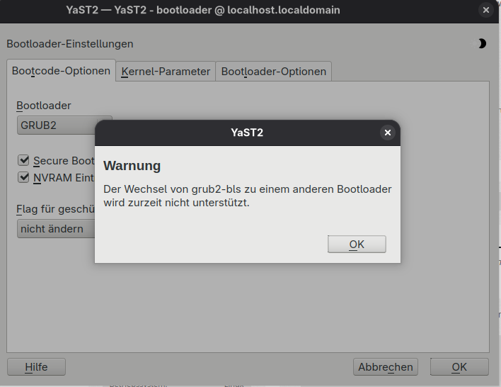

    Nein, öffne Yast - Bootloader.Dort im Menü kannst du umstellen. Gemacht habe ich das jedoch noch nie.
    Für den Inhalt des Beitrages 324176 haftet ausdrücklich der jeweilige Autor: Alero
  • Der Weg funzt leider nicht.
    Also hoffe ich mal auf die Zukunft und bete, dass ich bei der Installation mich nicht in eine Sackgasse manövriert habe.
