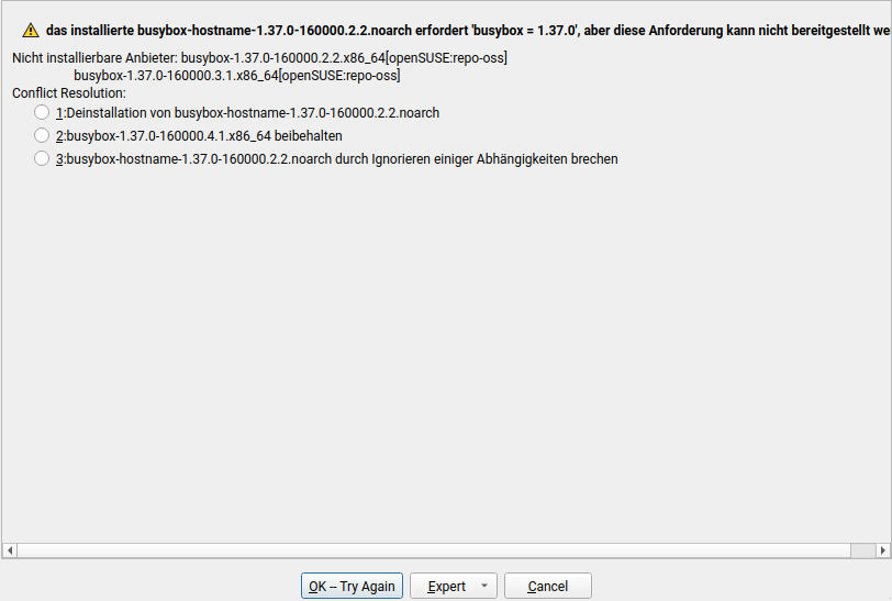

Wenn ich beide deinstallieren will, erhalte ich diese Info:
Du hast busybox deinstalliert und nicht busybox-hostname.....
busybox-hostname braucht busybox, da aber busybox als erstes deinstalliert wird/ist, gibt es die Meldung.
Noch einmal:
du musst busybox nicht deinstallieren, nur busybox-hostname.
Wobei du selber entscheiden kannst, ob du busybox überhaupt brauchst, ich brauche so etwas nicht.
Daher kannst du es lassen, wie es nun ist.

ich habe nur busybox-hostname deinstalliert und diesen zweiten Befehl von Dir auch ausgeführt.
