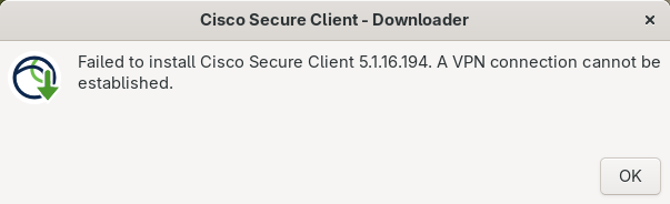

    ich benutze den cisco secure client um eine VPN Verbindung herzustellen. Seit ein paar Tagen sucht er, nach erfolgreicher Anmeldung, immer nach Produktaktualisierungen, lädt diese herunter, schafft es jedoch nicht, diese zu installieren. Ich bekomme diese Fehlermeldung:
    Es funktioniert nur, wenn ich cisco neu herunterlade und installiere. Aber bei der nächsten Anmeldung passiert das selbe, wie oben beschrieben.
    Hat jemand eine Idee?

  • Tut mir leid, mein Fehler, ich meinte eigentlich selinux..........kannst du beim Neustart im grub einstellen:
    Sauerland
    Ändern zu:
    selinux=0
    Dieser Parameter gilt nur für den nächsten boot.
    Wenn dann cisco läuft, wieder melden.

  • Hallo zusammen,
    tatsächlich hat es danach funktioniert. Jedoch wurde mir nicht angezeigt, dass er eine Produktaktualisierung vorgenommen hat. Ich behalte es aber im Hinterkopf und werde es künftig so erneut versuchen, falls das nochmal passieren sollte.
    Vielen Dank!

    Hallo zusammen,
    nun wollte Cisco sich wieder updaten. Es lädt die Produktaktualisierung herunter und möchte diese installieren. Dann stürzt er ab und gibt die Fehlermeldung (s.o.) raus.
    Wenn ich dann den Laptop neustarte und beim Booten selinux=0 setze, ändert das nichts daran, dass cisco beim nächsten Versuch wieder das Update herunterlädt und abstürzt.
    Kann ich cisco nicht irgendwie über die console updaten?
