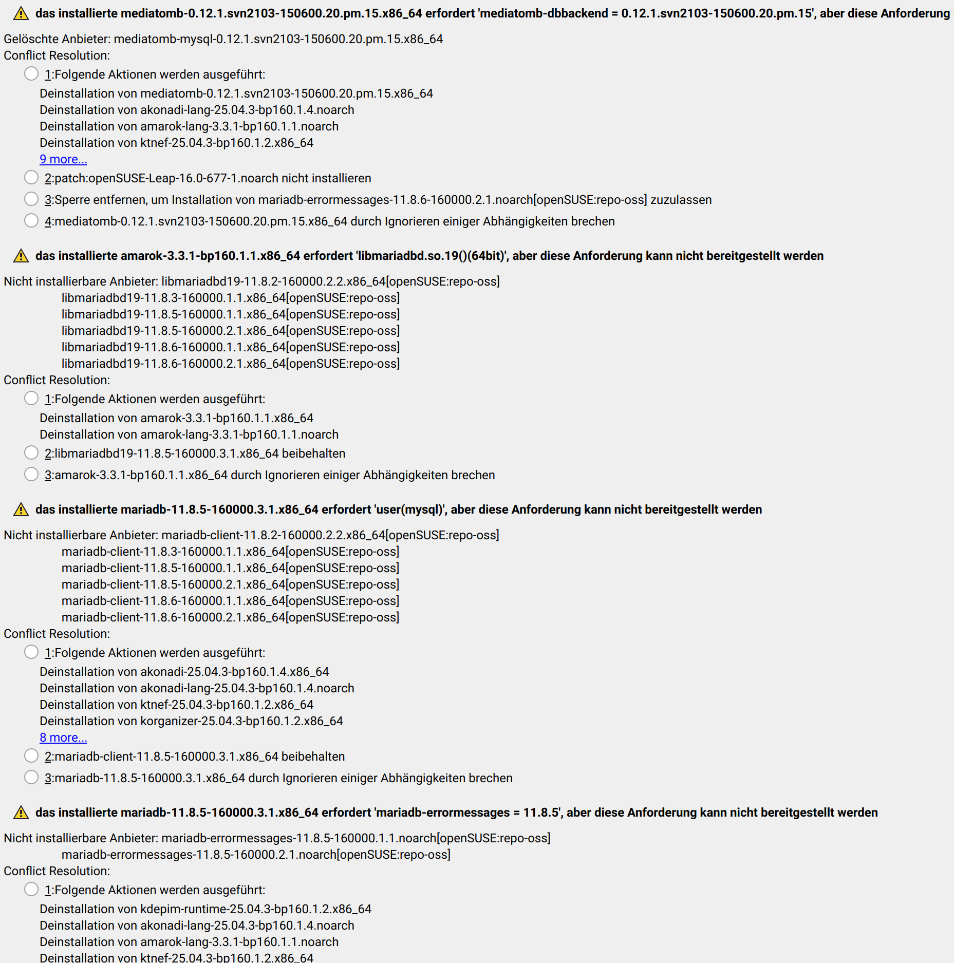

  • ABER: nach zypper ... (siehe oben) kam dann nach einem Reboot das "Leap 16.0 Update Nr. 645". Ich habe es installiert ... und da ist es wieder, das Problem mit Akonadi
  • Zitat von Linux Club
    Vorübergehend Sperren?
     zypper al mariadb mariadb-client mariadb-errormessages
    Wenn dann eine Änderung kommt, kannst du die Sperre ganz leicht in Myrlyn per Rechtsklick auf das Pakete entfernen.

    Dann meldet "Discover" die verfügbare Aktualisierung "openSUSE-Leap-16.0-645", die aber mit folgendem Fehler scheitert ("Technische Details)":
    Auflösung der Abhängigkeit fehlgeschlagen:
    das zu installierende patch:openSUSE-Leap-16.0-645-1.noarch steht im Konflikt mit 'mariadb.x86_64 < 11.8.6-160000.1.1', das vom installierten mariadb-11.8.5-160000.3.1.x86_64 bereitgestellt wird
    Nicht schön, wie kann es weitergehen?
