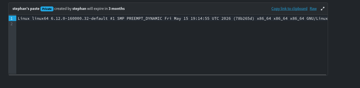

    Benutze für so etwas susepaste:
    openSUSE Paste
    Du solltest nur unten rechts remove after auf einen langen Zeitraum setzen.
    Oder du installierst susupaste:
    zypper in susepaste
    Dann kannst du susepaste im Terminal nutzen:
    BEFHL | susepaste -e 131040
    - e 131040 bedeutet: Dieser paste wird nach 3 Monaten (längste zeit) gelöscht.
    Siehe man susepaste
    Beispiel:
    stephan@linux64:~> uname -a | susepaste -e 131040
    Pasted as:
       https://paste.opensuse.org/a0826e39d1b4
    Link is also in your clipboard.
    stephan@linux64:~>
    Die Url kannst du aufrufen und du siehst:
    openSUSE Paste
    Da Leap 16.0 noch die alte Version von susepaste bereitstellt, gibt es dort evtl Warnungen und eine 2. Url zu susepaste, diese bitte nicht posten:
    Pasted as:
       https://paste.opensuse.org/d5d8a4940bfc
    Failed to get path for session '3
    4': No session '3
    4' known
    Graphics server not found. Copying to clipboard is not possible.
    UEL hier posten.
    Das vermeidet für jeden User den unsäglichen Download von 6 Textdateien, diese zu öffnen und nachher zu löschen.
    Für den Inhalt des Beitrages 326631 haftet ausdrücklich der jeweilige Autor: Sauerland
