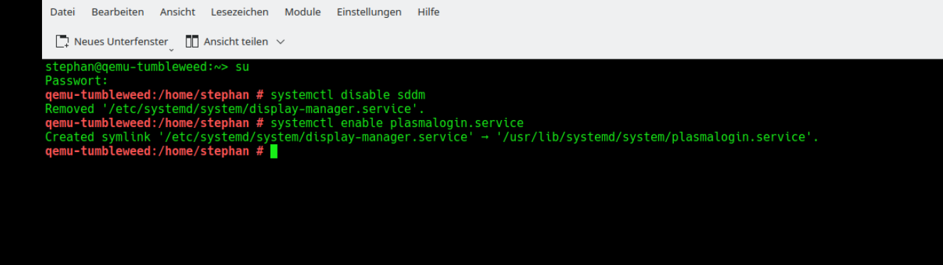

Ich setze openSUSE nochmals auf und probiere es direkt nach der Installation.
Ich benutze kein sudo, sondern immer su.

Codezypper ar -f https://download.opensuse.org/repositories/home:/ulo:/branches:/home:/sfalken/openSUSE_Tumbleweed/ loginmanagerneu starten.
