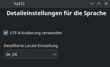

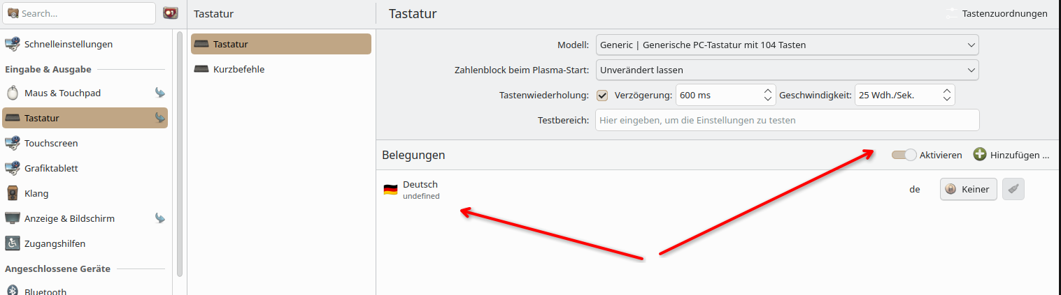

    Dort sollte ein Häkchen bei UTF-8-Kodierung verwenden gesetzt sein und als detaillierte Locale-Einstellung de_DE.
    Genau so sieht das bei mir aus.

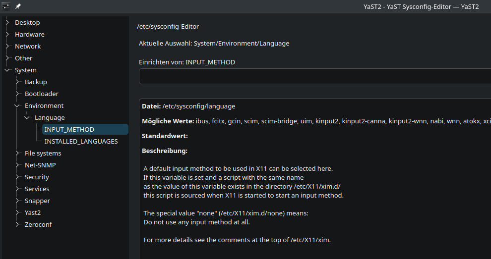

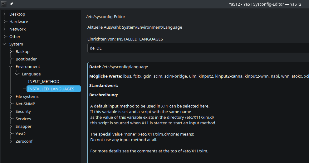

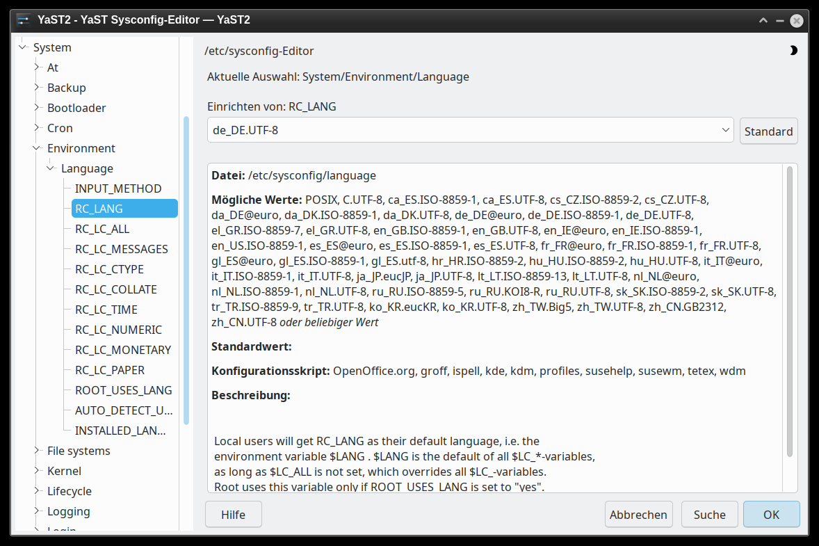

  • Du kannst auch in Yast > System > Sysconfig-Editor gehen, dort auf "System > Environment > Language". In RC_Lang und RC_LC-CTYPE sollte jeweils de_DE.UTF8 eingetragen sein, bei "INSTALLED_LANGUAGES" de_DE, bei "AUTO_DETECT_UTF8 "yes" und bei "ROOT_USES_LANG" ebenfalls "yes".
    Für den Inhalt des Beitrages 327192 haftet ausdrücklich der jeweilige Autor: matbhm
  • Sieht bei mir so aus ...
    Für den Inhalt des Beitrages 327195 haftet ausdrücklich der jeweilige Autor: DenalB

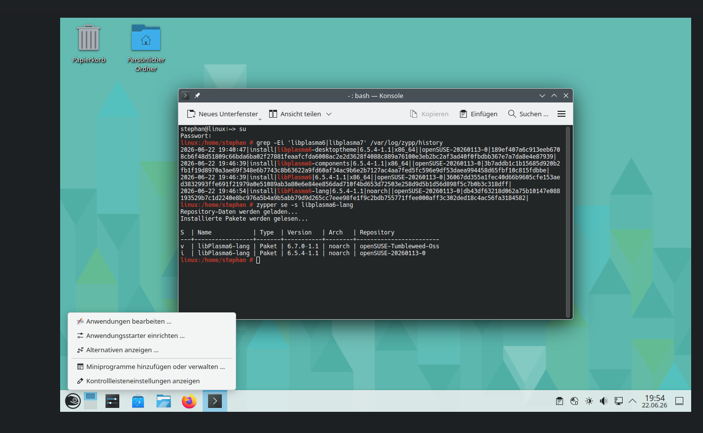

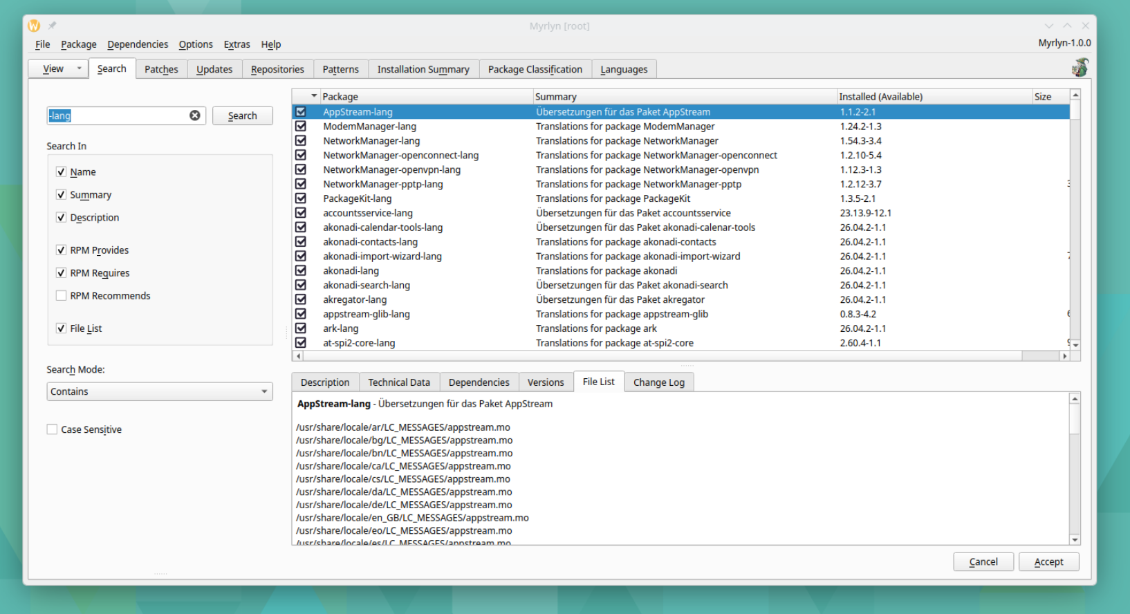

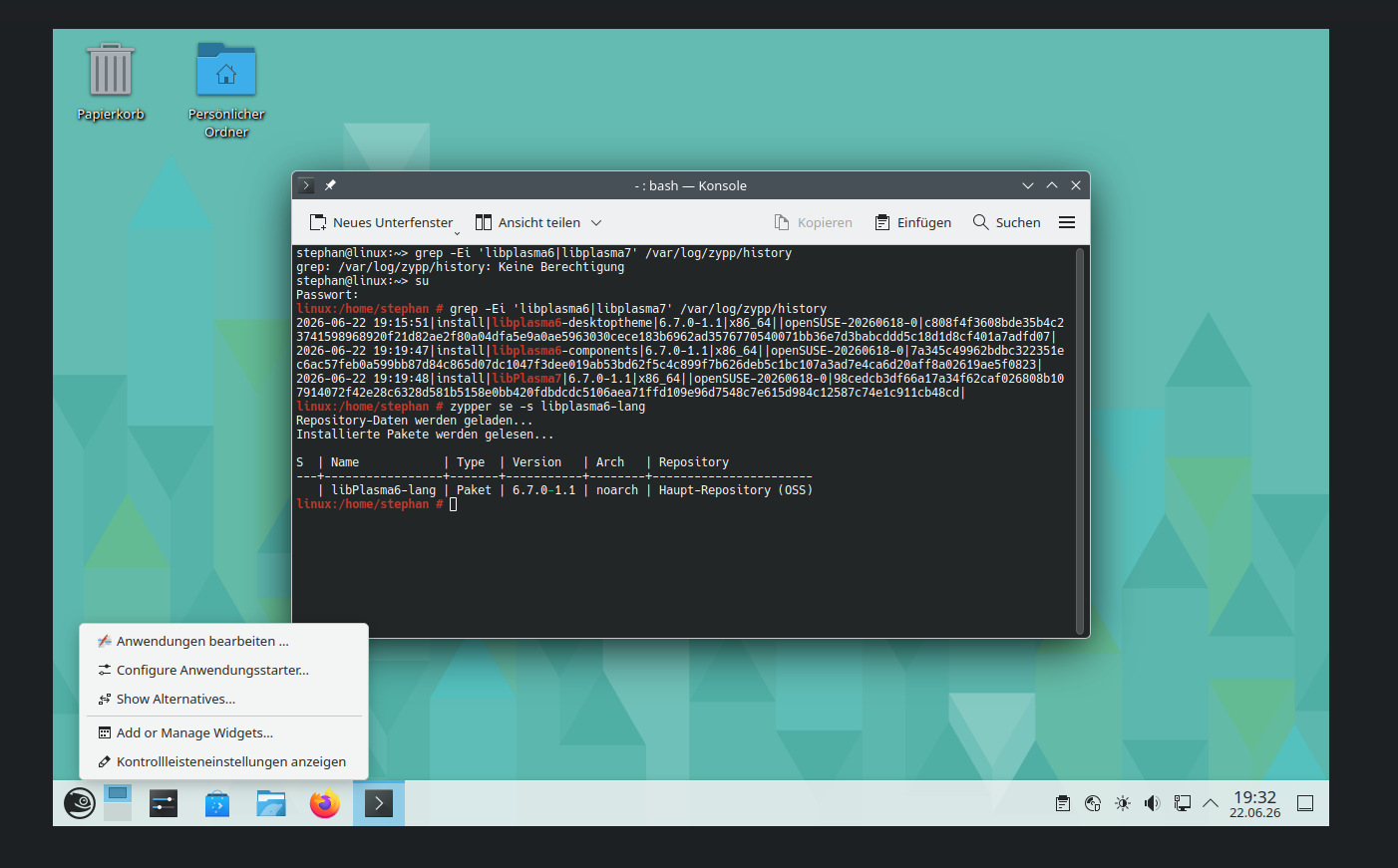

  • Sind plasma6-workspace-lang und systemsettings6-lang installiert?
    Gehe unter Yast > Software installieren ... > in "Anzeigen > Sprachen" und schau, ob die erforderlichen Pakete installiert sind! Deinstalliere die englische Sprache!
