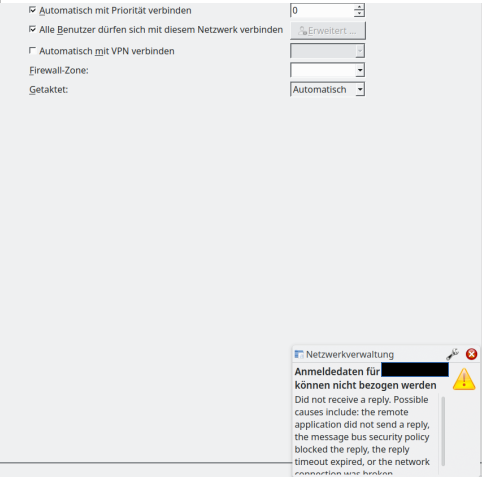

    Als ich in die Einstellungen des Network-Manager gucke, sehe ich, dass automatisch der Haken bei "alle Benutzer" verstellt ist - nicht von mir.
    Stelle ich die Einstellung wieder auf den Benutzer, der nur ins Netzwerk soll, kann ich nicht auf das Netzwerk zugreifen (weder WLan noch Lan, auch nicht auf den Router), und KWallet öffnet sich auch nicht, um das WLan-Passwort zu liefern.
    Bei der Kernel-Version 7.2.7.-1-default (64 bit) klappt die Einwahl per WLan oder sonst mit Lan-Kabel zu Glück wenigstens dann, wenn ich den automatisch erstellen Haken im Netzworkmanager bei "alle Benutzer" für die Einwahl ins Netzwerk einfach so lasse.
    Aber bei der Version 7.2.8.1-default klappt es auch dann nicht. Weder WLan noch Lan-Kabel.
    Ich erhalte eine Fehlermeldung vom Networkmanager, die ich im Anhang angehängt habe.

    Tatsache ist, dass ich im Networkmanager bei beiden Versionen immer wieder eine automatische Zurück-Einstellung kriege, wenn ich nur einen Benutzer auswähle, dem das Netzwerk erlaubt sein soll. Dessen Passwort in Kwallet hinterlegt ist.
