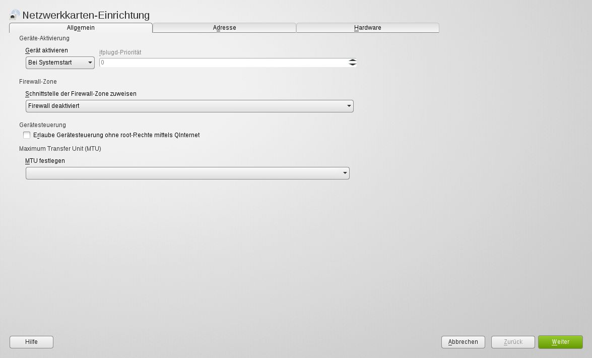

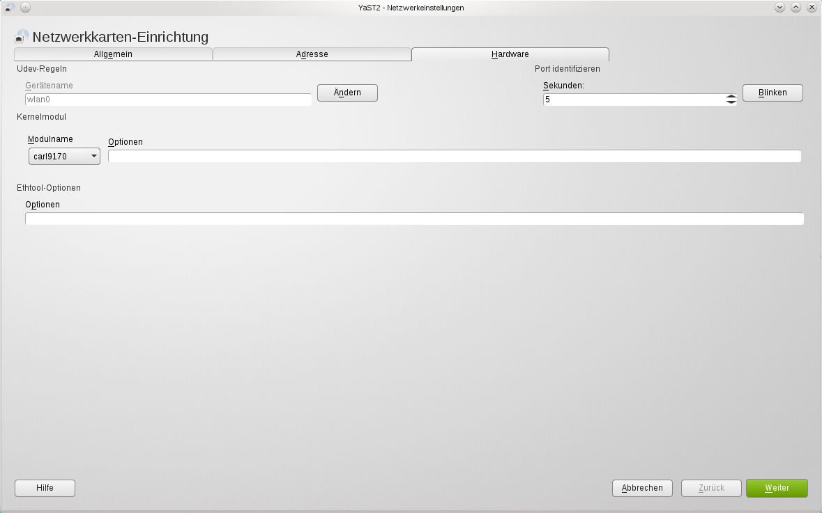

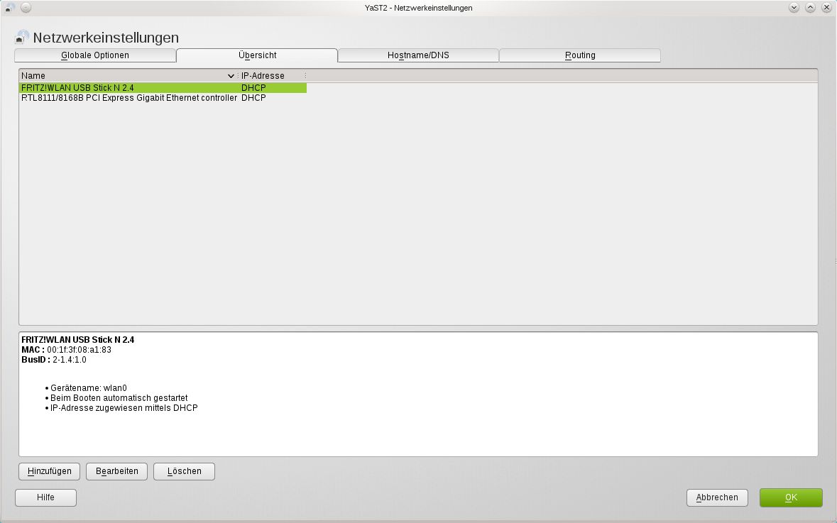

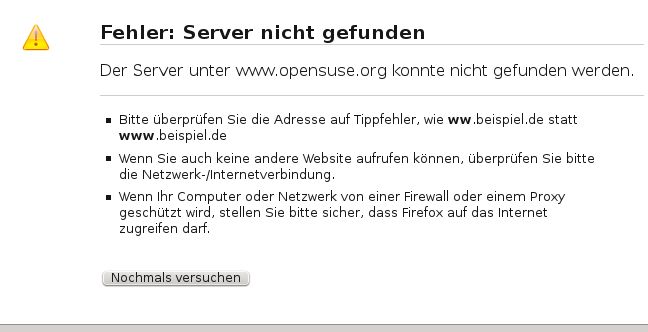

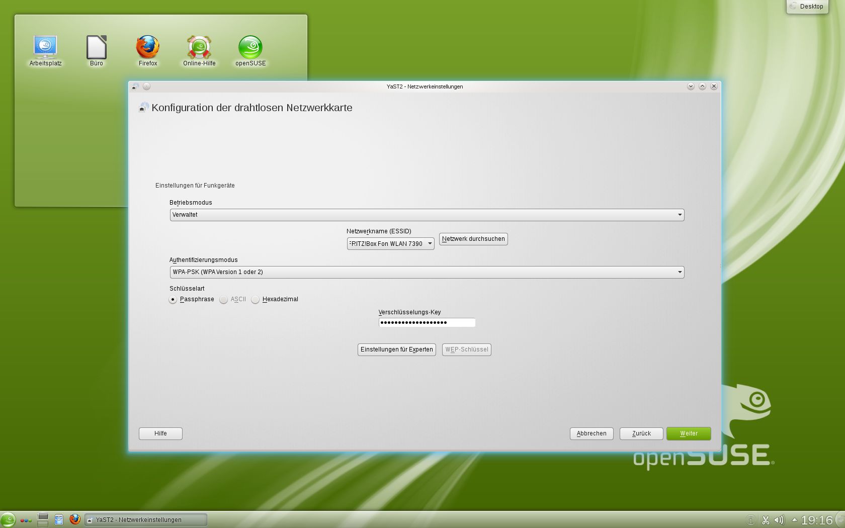

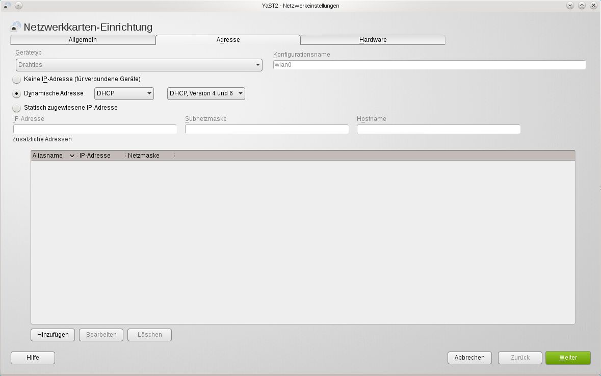

  • Hallo zusammen,
    als OpenSuSe Einsteiger habe ich es geschafft die Version 12.1 über HDD zu installieren (DVD gab immer wieder den Hinweis aus:
    Stellen Sie sicher, das sich CD 1 in Ihrem Laufwerk befindet.
    Nach langem suchen hab ich das Problem gelöst und möchte als erstes eine Internetverbindung über WLan hinbekommen.
    Was ich bisher installiert (Treiber carl9170.fw) und 'rausgefunden habe, hänge ich unten 'dran, vielleicht ist es ja hilfreich.
    Der Router Fritz!Box Fon WLan 7390 und der USB-Stick Fritz!WLAN N 2.4 wurde ja wohl erkannt.
    Ich kann sagen, ich weiß nicht mehr weiter, und bitte um Hilfe.
    Danke für Hilfe
    hahupa
    Linux-PC:/home/hans # iwconfig wlan0
    wlan0 IEEE 802.11bgn ESSID:off/any
    Mode:Managed Access Point: Not-Associated Tx-Power=20 dBm
    Retry long limit:7 RTS thr:off Fragment thr:off
    Encryption key:off
    Power Management:off
