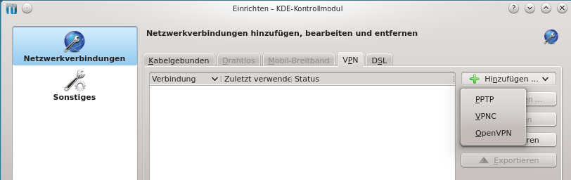

Seit einiger Zeit versuche ich bisher erfolglos an einem neuen PC mit SUSE 12.2 KDE
WLAN einzurichten.
Networkmanager zeigt keine verfügbare WLANs an
Manuell eine Verbindung eintragen bringt auch nichts.
Kann mir bitte jemand helfen?

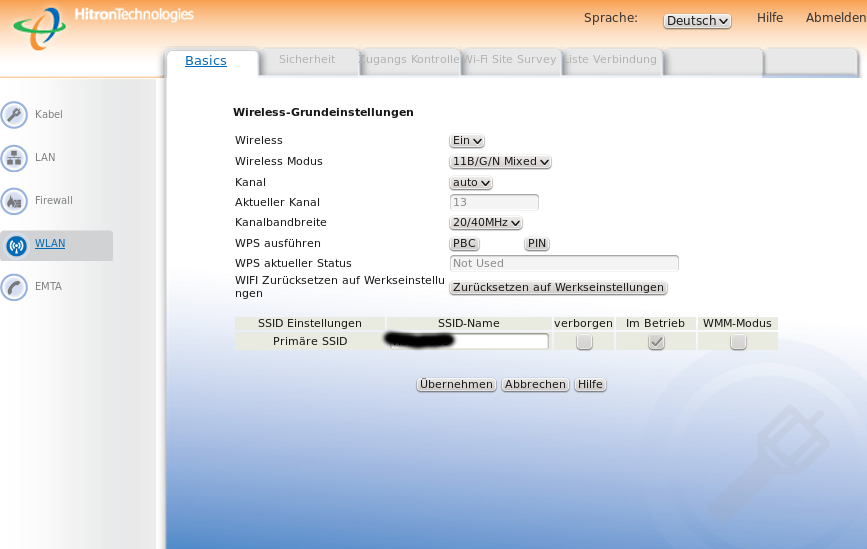

das Problem ist ja nicht, dass die WLANS nicht angezeigt werden,
sondern, dass man von diesem PS ohne Kabel nicht ins Internet kommt.
Es liegt auch nicht am Router, weil ein Laptop neben dem PS meldet guten WLAN Enpfang und verbindet ins Internet.
SSID und Passwort stimmen.
schon mehrmals verbindung gelöscht und wieder hinzugefügt Dratlos / SSID / u.s.w. -
ist denn der Fall so hofnungslos?
schon mehrmals verbindung gelöscht und wieder hinzugefügt Dratlos / SSID / u.s.w.Zeig mal den Inhalt der /var/log/NetworkManager

ok, Networkmanager Protokoll angehängt.
Ich musste die Datei kürzen und ".txt" anhängen
Vorhin nochmal Dratlos- Verbindung manuell eingerichtet.
Es passiert gar nichts
