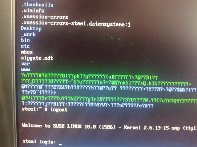

    Mal abgesehen von den vorangegangenen Ratschlägen... Deine Frage war ja:
    ich hoffe jemand kann mit diesen kryptischen Zeichen etwas anfangen und mir einen Tip geben
    was das bedeutet.
    Wenn ich Dein Bild angehängtes richtig interpretire, dann sind diese Zeichenfolgen Dateinamen.
    Du könntest versuchen die Dateien umzubenennen (so dass die kryptischen Zeichen lesbar werden) und dann die Dateien inspizieren.
    ls -li
    Dies zeigt Dir die inode-Nummer dieser Dateien (die erste Zahl links).
    Dann die Dateien umbenennen. Z.B. angenommen die inode ist 2093371:
    find . -inum 2093371 -exec cp {} neuer_name \;
    Danach kannst Du die Dateien (hoffentlich) analysieren. Z.B.
    cat name
    od -a name
    stat  name
    file  name
