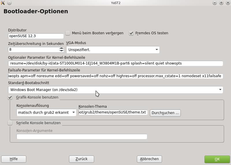

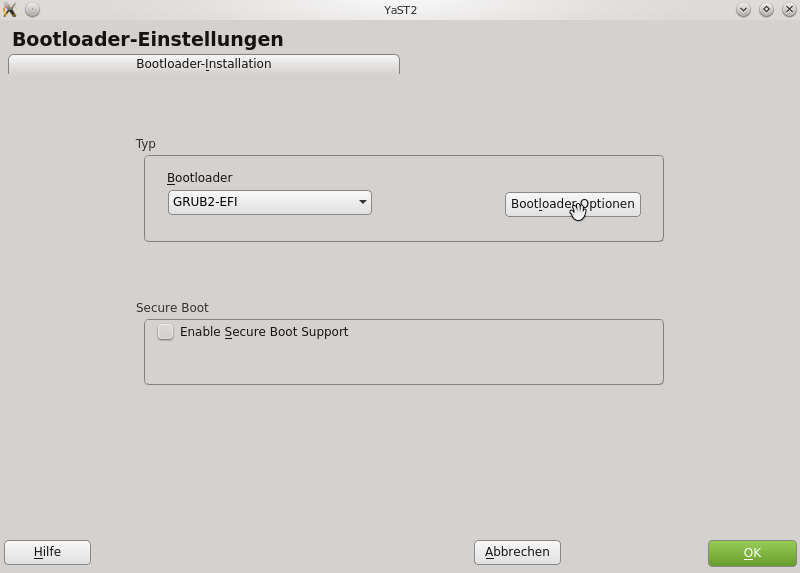

Also, Ich habe bei meinem Neffen so nebenbei Suse Linux installieren wollen (zuerst mit GRUB), was aber nicht ging, wegen der Partition. Also habe Ich GRUB2 verwendet, ohne Probleme. Hier hat er aber Windows nicht angezeigt. Nach einigen Suchen im Netz habe Ich folgende Lösung gefunden.
Als ROOT geht man nach /etc/grub.d und führt dann "30_os-prober" aus, die ausgegebenen Zeilen fügt man zu /boot/grub2/grub.cfg hinzu unter
### BEGIN /etc/grub.d/30_os-prober ###
xyz
### END /etc/grub.d/30_os-prober ###
xyz = Ausgaben von 30_os.prober
manchmal habe Ich gelesen, das man 30_os-prober in 09_os-prober umbenennen soll ???
Nach dem Ich dieses gemacht habe, konnte Ich zwar in Windows booten, aber egal was Ich versucht habe, SuseLinux war immer der Standard, d.h. wenn Ich Windows nicht ausgewählt habe, lud er immer Suse (für mich besser als Windoo...). Nach mehreren Versuchen mit verschiedenen Möglichkeiten (keine hat Funktioniert) habe Ich vom Kommando "grub2-set-default" gelesen, als Parameter übergibt man die Stelle im Bootmenu welche Standartmäßig aufrufen will. D.h. 0=erster/oberster 1=zweitzer 2=dritter Menupunkt.
Insgesammt bedeutet "grub2-set-default 2" bootet das dritte im Bootmenu angegebene System.
Bei mir Hat das SO funktioniert ![]()
