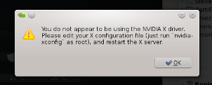

    Meine Frage nun ist warum sagt mit NVIDIA X-Settings immernoch der Treiber wäre nicht geladen ?

    Das Problem ist das nvidia-settings immernoch sagt das kein Nvidia Treiber geladen wäre.
    Wenn ich dann als Lösungsoption nvidia-xconfig ausführe wird eine xorg.conf erstellt mit welcher das System nicht mehr ins X bootet
  • Ich denke (ich weiß es nicht; ich verweigere Optimus), dass schlicht das Programm "nvidia-settings" nicht mitkriegt, dass die SEKUNDÄRE GraKa eine Nvidia ist.
    Probiere doch mal auf blöd "optirun nvidia-settings"
    Falls "optirun" noch so heißt. Manche munkeln etwas von "primus-run" oder so....
