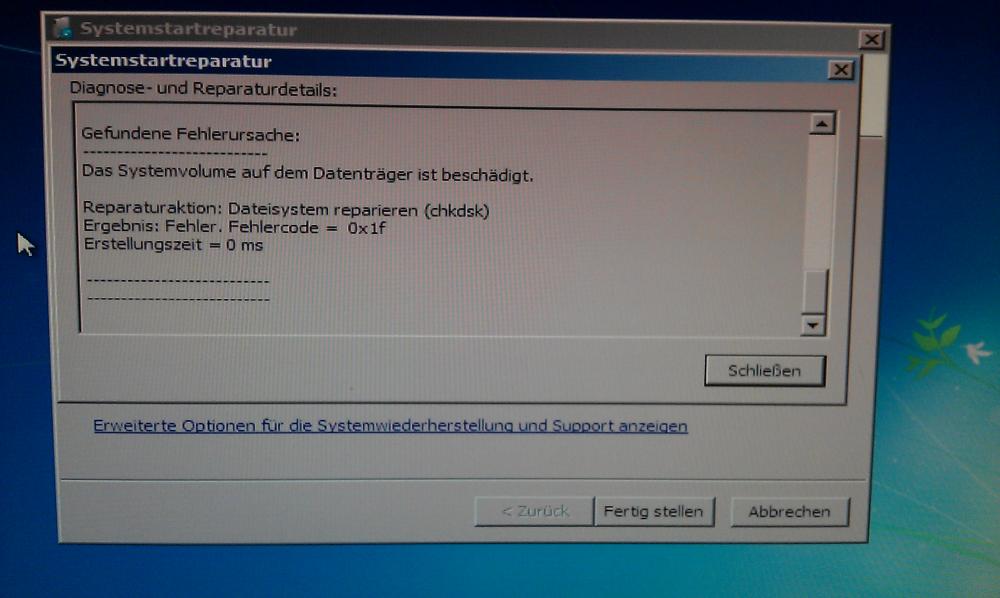

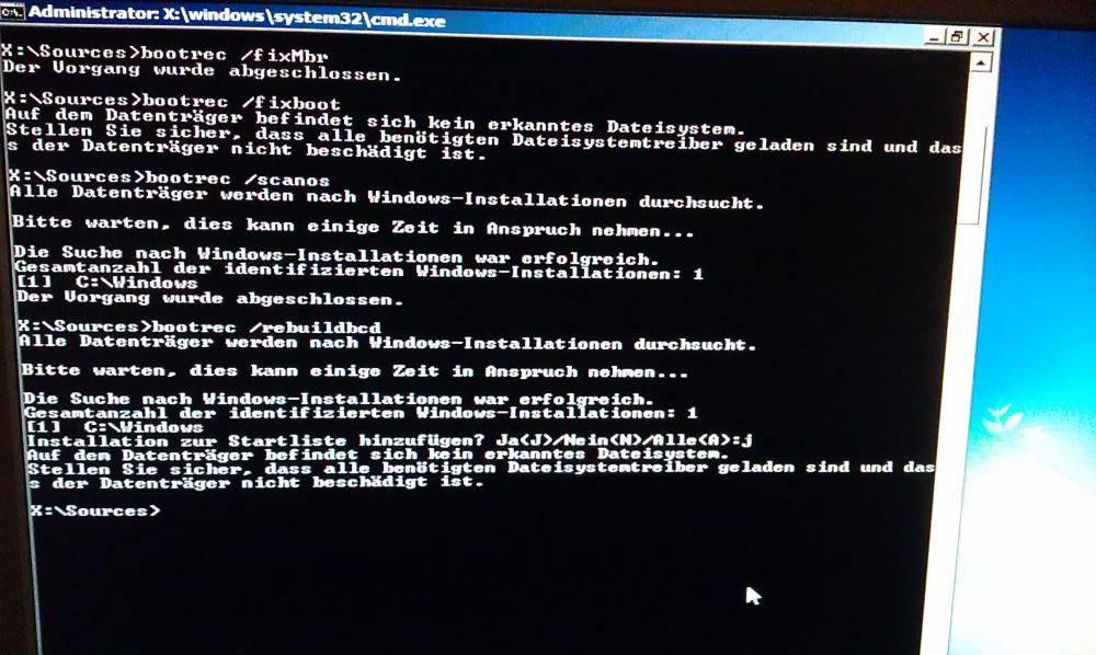

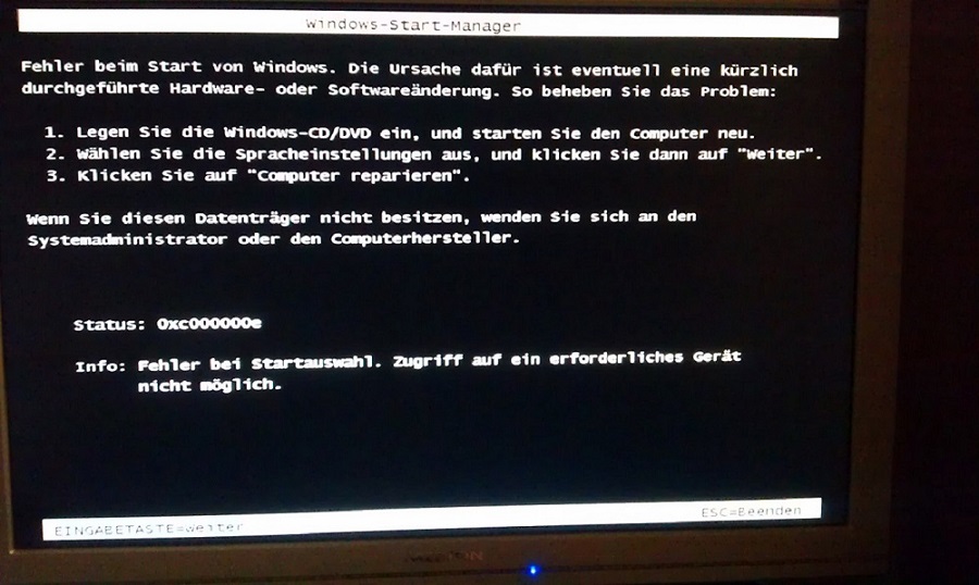

    Problem jetzt grub zeigt nicht mehr den Windows 7 Eintrag.
    Ich kann also nicht mehr in Windows booten.

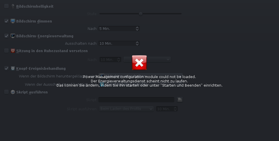

    Ich komme jetzt in die Energievewaltung danke dafür.
    Aber wie versetze ich den PC in den Energiesparmous?
    Wenn ich die Energiesparmodustaste drücke passiert nichts.

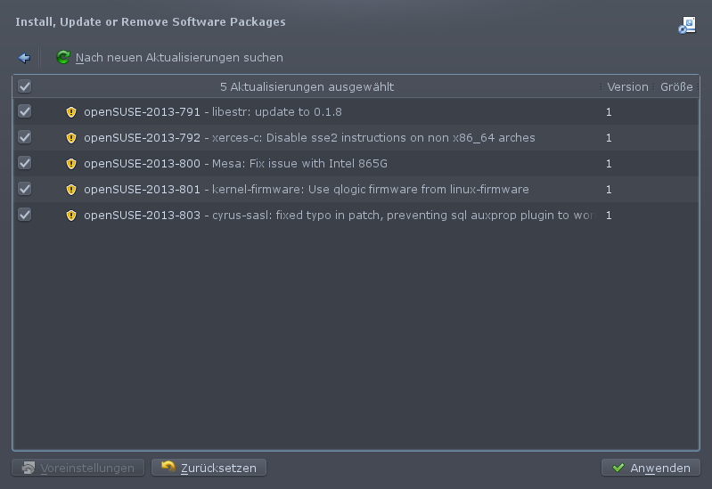

    Es sind jetzt updates verfügbar kan ich sie ohne bedenken installieren,
    Siehe screenshot:
  • Dort ist schon ein Hacken gesetzt.

  • Hast du Windows auf der gleichen Partition drauf oder auf einer anderen Festplatte ????
    LG SUSEDJAlex
    Ich habe Windows auf der selben Festplatte drauf.
    Es ist auf einer separaten Partition installiert.

  • so dann habe ich eine Frage :
    Wohin wurde der Bootloader geschrieben ?
    und dann möchte ich die Ausgabe von das hier sehen:
    grub2-mkconfig --output=/boot/grub2/grub2.cfg
    Zusatzfrage: ist die Festplatte im GPT Format drin ?
