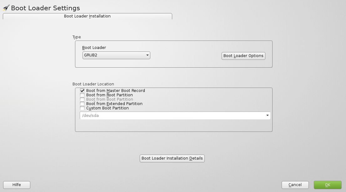

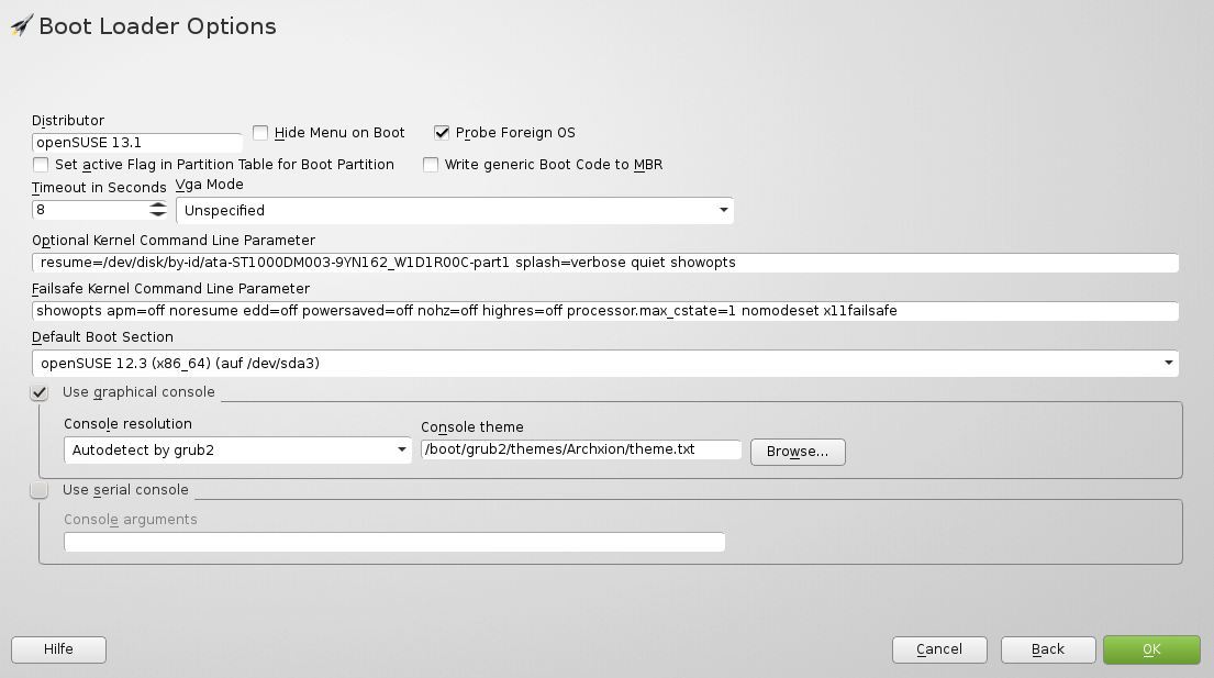

  • Noch einmal meine Einstellungen im Yast---System----Bootloader:
    Meine Einstellungen sind gleich denen auf deinen Bildern
