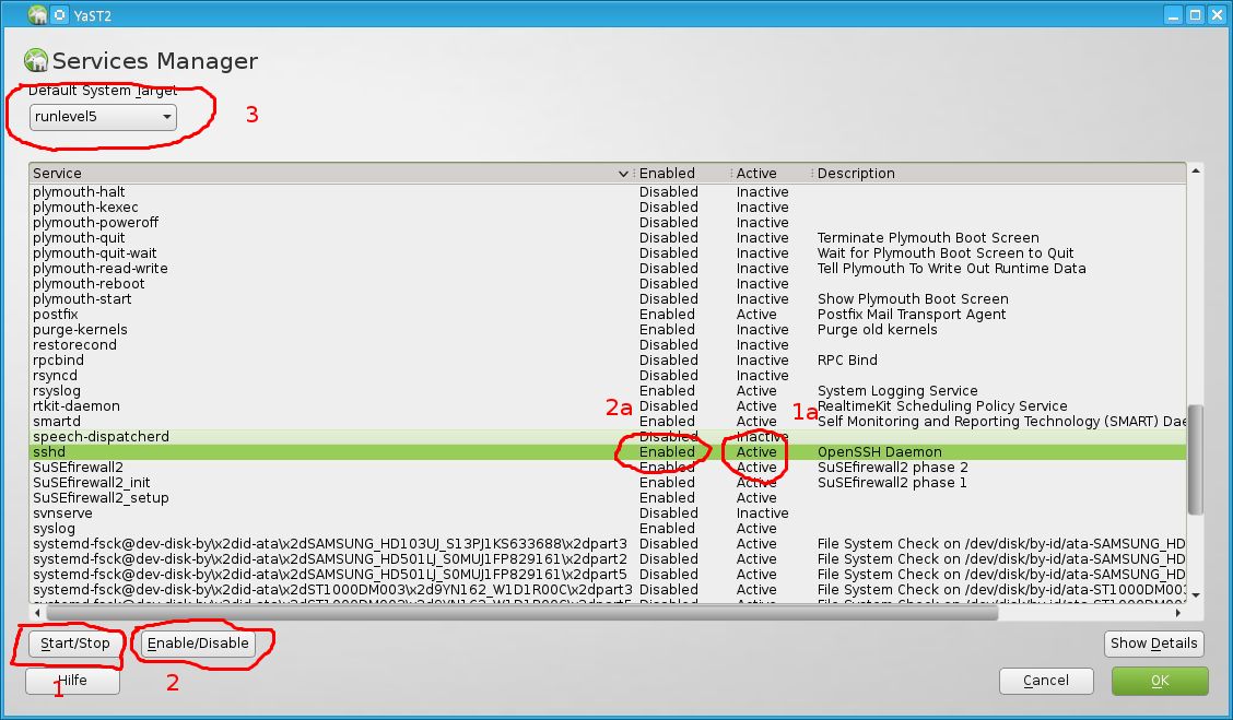

Alternative zu meinem Vorposter:
Yast-----System------Dienste Verwaltung.Dort kann man jeden Dienst beim Hochfahren des PC´s ausführen, enable, (2 und 2a)
Und auch starten, start. (1 und 1a)
Bei sshd die Firewall nicht vergessen.
Da auch schon mehrmals nach dem Standard Runlevel beim hochfahren gefragt wurde (3)
