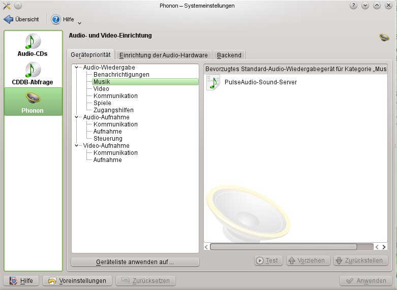

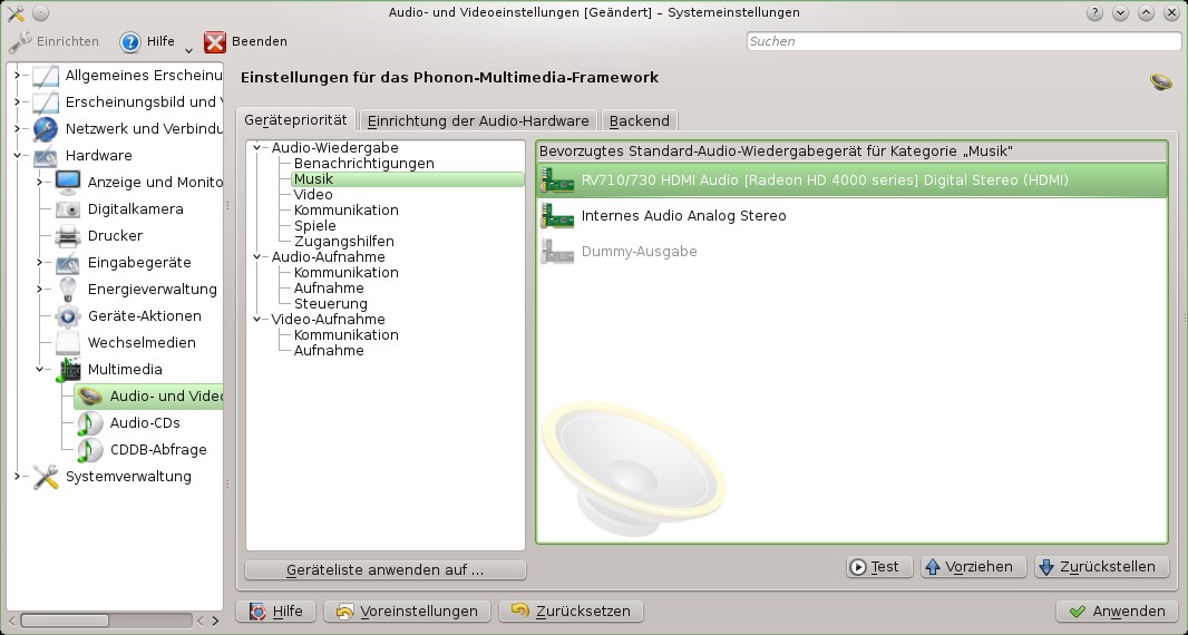

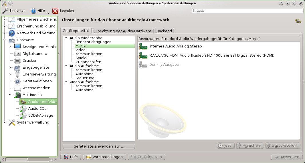

  • Systemeinstellungen-----Hardware-----Multimedia------Audio- und Videoeinstellungen------Gerätepriorität:
    Hier die Standard-Einstellungen für alle Multimediasachen machen, die zuerst verwendete Soundkarte nach oben ziehen.
    Beispiel: im ersten Bild ist die interne Karte für "Musik" als Standard, im zweiten die HDMI-Karte.
    Statt "Musik" kann man auch die anderen Wiedergabearten bearbeiten.
    Zusätzlich kann man noch mit pavucontrol genauer einstellen (siehe oben)

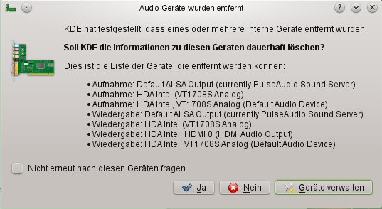

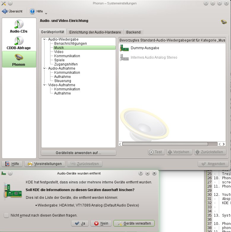

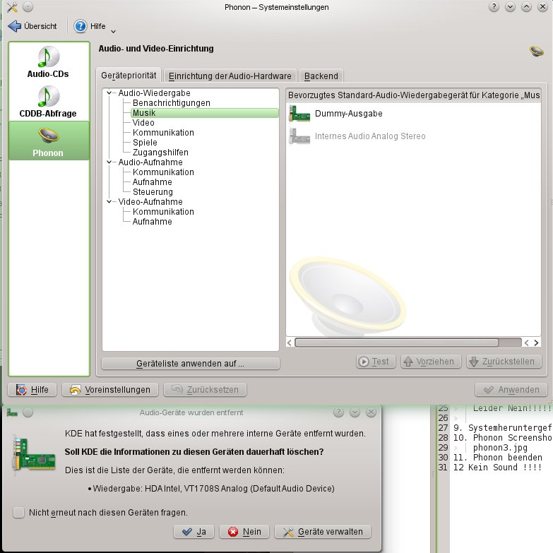

    Ich habe mal Amarok gestartet und bekomme die Fehlermeldung:
    Das Audio-Abspielgerät "Hda Intel (VT1708S Analog)" funktioniert nicht. Es wird auf "HDA Intel, HDMI 0(HDMI Audio Output ausgewichen.

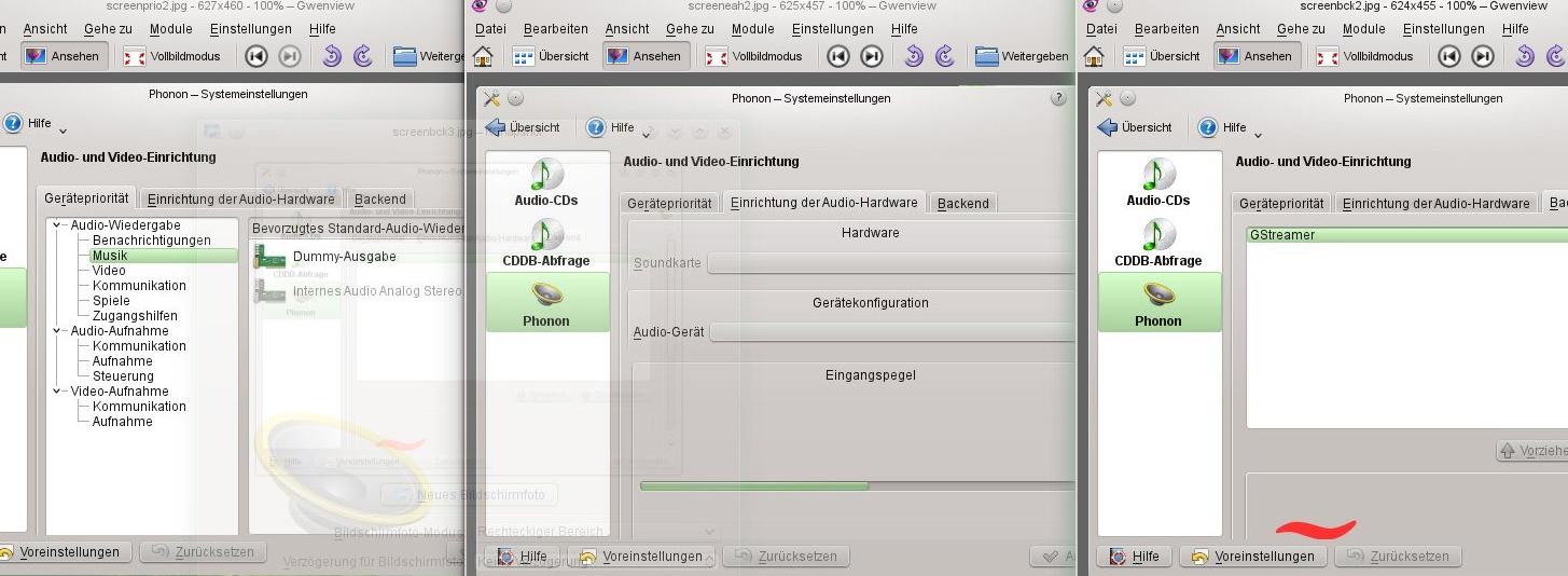

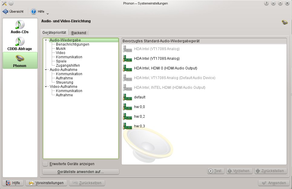

    Eben habe ich "Systemeinstellungen" im Kickoff Starter entdeckt:
    Da komme ich nach Hardware ---- Multimedia auf einen Scrreen mit drei Unterscreens
    Aidio-CD, CDDB und Phonon

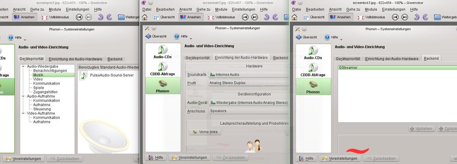

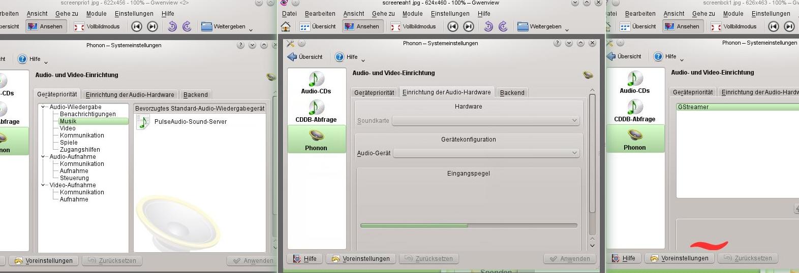

    Letzterer zeigt diesen Screen (Firefox1)
    Da sind eineige Zeilen gegreyt, aber auch schwarz da. Wie soll ich damit umgehen?

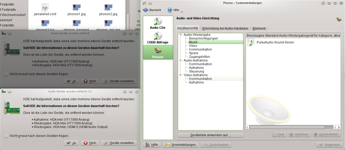

  • Einfach drag and drop. Gewünschten Eintrag/Karte erfassen, linke Maustaste gedrückt halten und nach oben ziehen, fallen lassen
    Für den Inhalt des Beitrages 68799 haftet ausdrücklich der jeweilige Autor: Alero
    Schön, darauf wäre ich nicht gekommen. :) Wer sagt mir nun, was ich zu welchem Zweck wohin droppen soll?
