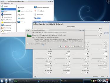

    habe einen screenshot gemacht, von der fehlermeldung, die vor und nach dem entfernen aller "pulseaudio" paketen mit allen abhängigkeiten, gekommen ist.

    aber die fette fehlermeldung ist jetzt mal nicht mehr nach dem entfernen der packete, nur die meldung (siehe bild) ist die gleiche geblieben und der sound macht, trotz neuer conf im yast (wo dann auch gleich nach abschluss wieder diese meldung kommt, wie auf dem bild) keinen ton.
    vielleicht fällt dir ja noch was ein ...

    kannst Du bitte die Code-Tags benutzen, sonst ist das ganze zu unübersichtlich...Bei angehängten Bild lässt sich leider nicht viel erkennen. Hast Du alle Abhängigkeiten die im laufe der vielen hin & her wechseleien des Desktops richtig aufgelöst? Oder ist da auch mal der Button " Ignorieren " betätigt worden....
