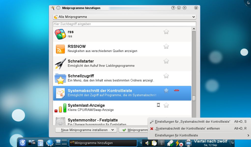

  • Hi,
    sag bitte, hast Du nicht " Pulseaudio " deinstalliert? Wenn, dann s nicht geschehen, dann mach das bitte....vor allem wenn Du eh nur KDE hast, ist auch nur " Phonon " nötig.
    Kmix ist normal schon aktiv, das muss man eigentlich nicht extra Starten... → Schau mal in der Kontrollleiste im " Systemabschnitt der Kontrollleiste " nach, da sollte Kmix zu finden sein.
    Ist da diesbezüglich nichts eingerichtet, so kannst die " Box " in die Kontrollleiste hinzufügen,
    das kannst so machen:
    → Klick auf " Cashew " ( die Nuss ) → Miniprogramme hinzufügen wählen
    → aus der Liste das Tool → Systemabschnitt der Kontrollleiste ← zufügen
    → dann taucht die " Box " in der Kontrollleiste auf und lässt sich mit einem " Rechtsklick " auf " Einstellungen für Systemabschnitt der Kontrollleiste..." auch einrichten, d.h es können hier Icons ausgeblendet werden bei Inaktivität etc.
    Dann ist darin u.a. auch Kmix zu sehen bzw mit einem " klick " auf den " Button " taucht es aus dem " Versteck " auf.

  • hey ..
    sodala, auch das hab ich versucht, genauso wie du gesagt hast ... das ist das lustige symbol rechts unten neben da uhr, mit dem rufzeichen drinnen ... nuur wenn ich da drauf geh, erscheinen da nicht mehr oder weinger zeichen, auch bei anderen einstellungen nicht, geschweige dem ein Kmix ...
    :( ... aber Pulseaudio ist jetzt wieder deinstalliert und hat leider nicht verändert.

  • hallo.
    ja genau das hab ich auch gemeint. und die einzigen für mich ersichtlichen symbole sind eben der "klipper" und der updater.
    ansonsten hab ich dann nur die uhrzeit, den ausschaltknopf und den sperren, und so a lustiges halbrundes symbol ganz rechts aussen, aber das ist das gleiche wie du mir beschrieben hast.
    gäbe es da unter optionen was ich zwingend einstellen muss?
    hab eigendlich alle optionen versucht und ich habe nichts zu sehen bekommen?

  • Hi,
    mach mal einen Rechtsklick auf " Systemabschnitt....." und schau unter " Einstellungen für Systemabschnitt....." nach was bei " Automatisch Ausblenden " dort gelistet ist bzw ob »Kmix« da drin ist.

  • und wenn ich auf die einstellungen geh, und da dann unter "Hide" dann sind da nur die 2 drinnen die ich vorher schon aufgezählt habe. Die kann ich dann abwählen oder nicht, aber dann sinds weg, bringt ja auch nichts.
